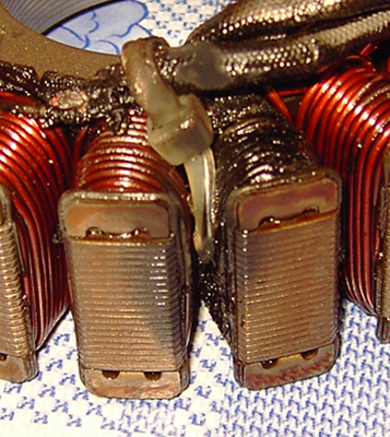

Själv skall man hämta skotern från verkstaden, om man kan lösa ut den vill säga... 10.400 kronor för ny, stator, ny likriktare/laddningsrellä och byte av detta.

Både och. Jag skaffade en begagnat laddnings/likriktare. Skotern laddade fortfarande inte. Men jag är ju ej säker på om den var hel eller inte.
Enligt servicebokem så är det statorn som feler om laddningregulatorn fungerar, och skotern inte laddar. Enligt min ohm-mätare var det statorn, men jag litade ej helt på den.
Kostnaden uppkom för att jag var tvungen att köpa en ny laddningsregulator, för att testa och sedan köpa en ny stator. Sedan ut med hela motorn för att komma åt svänghjulet.
Förhoppningsvis så är en av delarna hela och kan säljas.
Skall kolla den laddningsregulator som jag köpte begagnat, för att se om den fungerar. Jag har ju de utbytta delarna, så statorn kan jag få lindat om och sedan sälja den. likaså med regulatorerna.
Den kabeln som nämndes i ditt tips var det inget fel på. Men fick mig att kolla upp hela el-systemet.
Det mest sanolika felet beror på att innan jag köpte skotern, så stod den till hälften utanför ett skärmtak en hel regnig sommar. Vilket resulterade i vatten i oljebehållaren och säkerligen i svänghjulet också.

Jag har nu hämtat skotern och det var statorn som det var fel på,
Jag kommer att ta kontakt med Yamaha Sverige för att få ersättning för dettta klantiga fel.
Det visade sig att en kabelstrippa låg mellan två spolar. Den har orsakat en brand, som i sin tur har ställt till med en trasig stator.
(synd bara att inte hela skotern brann upp, då har man åtminstone fått ersättning).
Garantin på skotern gick förståss ut i december, så det är ingen allternativ. Men åt andra sidan så anser jag att ett fabrikationsfel inte är en garantisak.

Ja, har man Yamaha, så går det hett till.
En stor eloge till Yamaha Motor Scandinavien.
De ställde sig villig att bekosta denna lagning. Så nu har jag plötsligt alla pengar tillbaka. Det lönar sig att protestera.
