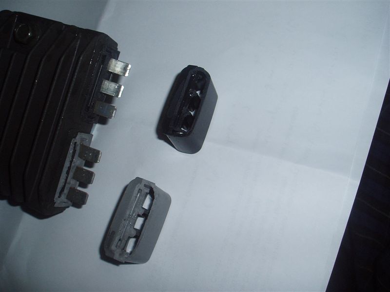

Har fått tag på likriktaren/voltregulatorn. 350 kronor. Dock är det osäkert om den fungerar. Det går tydligen inte att testa dessa utan att ha dem på skotern.
Det som är fel är plast/hummihöljet där kabekkontakterna skall in, se bild.
Bilden har jag hittat på TY, så den har inget med min köpta del att göra, men den beskriver problemet.
Enligt skroten, så verkade den hel annars, så det kanske går att limma dit delarna på något sätt.
Jag hoppas verkligen att det är detta som är problemet.
Eller varför inte den tidigare nämnda kabel som tydligen kan gå av.

Normalt skall det inte vara några problem att montera andra voltregulatorer och andra likriktare än vad som egentligen skall. Det är inte direkt ett underverk som skall monteras in, så jag tippar på att det funkar, men anslut rätt kabel på rätt konktakt, för annars blir det ett underverk för att få igång skotern. :wink:
Likriktaren består av 4 dioder, och så länge dioderna klarar strömmen så funkar den.
Samma gäller regulatorn, som består av... just precis, en regulator, och samma gäller där: bara den klarar strömmen så...
Slutligen ger jag ingen garanti på att det funkar.
