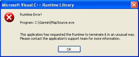

Nu har jag ett litet problem.
Provade typ-filsändrarprogrammet och fick samma problem som ulstefan. "Starta om mapsource"
Provade då att installera om skoterkartan men nu kan jag inte starta mapsource, det kommer en ruta som ser ut så här:
- felmedd.JPG (17.77 KiB) Viewed 18882 times

Re: TYP-filsändrarprogram (dvs: Ändra färg på lederna)
Programmet ber alltid att man skall starta om Mapsource, oavsett om man har igång Mapsource eller ej.
Skall kanske ändra texten lite.
Jag misstänker starkt att det finns kvar TYP-fils information i registret på din dator.
Testa att starta TYP-filsprogrammet och välj någon av TYP-filerna och klicka på "Installera vald TYP".
Får du något annat svar från programmet än "Starta om Mapsource"?
Testa sedan att starta Mapsource.
Det började vara läge för en ominstallation av burken så jag gjorde det och installerade om allting och nu funkar det!
Synd bara att föret är på väg bort så man inte hinner prova ut vilken färg man gillar bäst...ber till skotergudarna om nattkallt så kanske man får några dagar till på skotern!!
