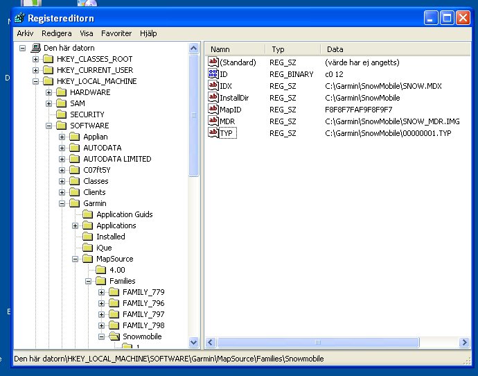

ErrorFlyn:
om du har en typfil, lägg den i mappen snowmobile i din Garmin mapp..
sen kör du regedit, klickar dig fram till DEN HÄR DATORN\HKEY_LOCALE_MACHINE\SOFTWARE\GARMIN\MAPSOURCE\FAMILIES\SNOWMOBILE
Då till höger hittar du mapsource's inställningar för att hitta skoterledskartan.
Högerklicka där och välj NYTT -> Strängvärde, Döp den till TYP
sen högerklickar du på ditt nya strängvärde och välj ÄNDRA.
i fältet DATA skriver du sökvägen till typfilen, i mitt fall "C:\Garmin\SnowMobile\00000001.TYP"
sen är det bara att öppna mapsource och ser du inte ändringarna, prova scrolla runt lite eller ändra zoomläge så den laddar en ny bild så funkar det förhoppningsvis.
jag bifogar en bild på hur det ska se ut i registret när du är färdig.

Lysande !!
