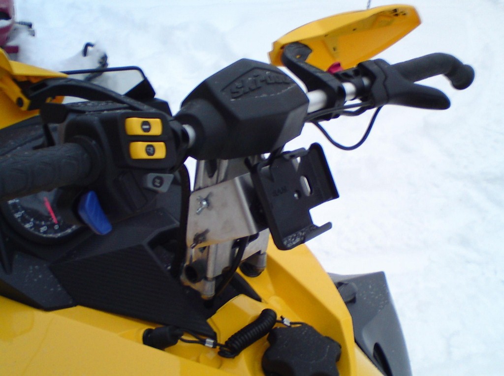

Egentillverkad fäste på rev xp 08.
Rostfri plåt limmad 1mm gummi på insida m5 gängstång +vingmuttrar
Fäste på styrhöjaren

Snyggt, vad använder du för fäste för gpsen? är det vanliga som följer med eller har du köpt det separat?

Fästet köpt på Wildmarksshopen art RAM-HOL-GA32u

Fästet utan gps

Är det lätt att ta bort själv fästet också? om man inte alls vill ha det på skotern? att man tar bort alltihop, det såg bara ut som att det sätt med dom där vingmuttrarna :)

Japp sitter med dom tar bort fästet på några sec .vingmuttrarna är pungtad i gängstången (m5) på ena sidan.

Vad bra jag tror det blir en liknande montering på min :)

Hej. perfekt fäste, vore oerhört tacksam om du har mått eller någon ritning
på den rostfria delen, har beställt dom andra grejerna=)
