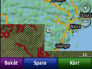

Någon som har fått denna kombination att fungera ?
På min hamnar ledkartan under v2:an från skala 12km och mindre.
Se bif. bild

Ser onekligen konstigt ut.
Ser inte alls ut så på Zumo660, GPSMAP620, Nuvi765T eller GPSMAP278. Där blir allt som det skall bli.
Jag skulle kunna höja prio på skoterledskartan för att se vad som händer.
Månne om det har något med Mapsource att göra. Om du kör på nyare än 6.15.7, kan du prova backa till 6.15.7 och överföra kartan på nytt för att se om det blir någon ändrng.
I "Varning för Mapsource6.15.10" posten så finns RevertMapsourceTo6157.zip att ladda ner och installera om du inte själv vet hur du skall göra.

Har testat med 6.15.6 och 6.15.11
Ingen skillnad

Månne vad det kan bero på då. Vilken version på firmware har du i GPSen?
Re: FriPro v2 + Ledkartan + Nuvi 500
Hittade version v3.00 på nuvi5x0 firmware.
Du provar helt på egen risk.
Kopiera undan och ta bort gupdate.gcd som ligger i mappen Garmin på GPSen.

Det finns ingen fil som heter så i Garmin mappen.
den enda gcd-filen som finns ligger i mappen remoteSW och heter 006B063000.GCD

Har besökt Garmin update och ominstallerat samma firmvare som jag hade v 3.5
Ingen förändring
Det skumma är att allt fungerar i kör och mopedläge, men inte i gång och cykelläge.

Inte för att det inte ska funka annars också, men visst använder du Scootering Mode (mopedläge) som skoterläge? Isåfall är det väl inget problem?

Nej jag använder gångläget, då slipper man aut. ändring av skalan när man ökar farten.

Den ändrar inte skala i scootering mode heller.

Jo, min gör det

Aha, kör du 3D-mode?
