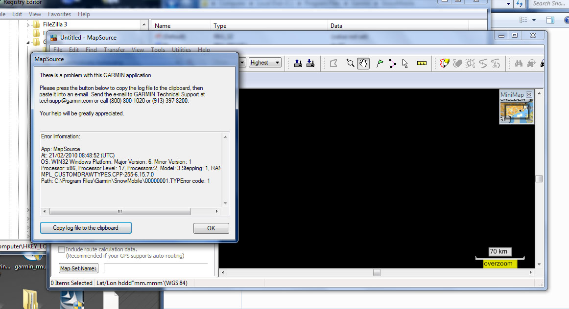

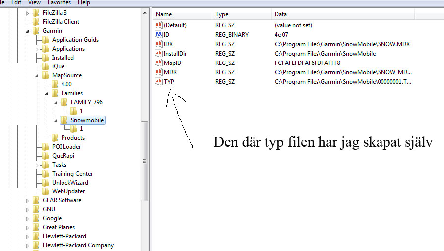

Hej och tack för svaren
Jag gjorde några print screens på vad som händer. Jag använder den senaste versionen av TYP Programmet men som sagt så kraschar mapsourse efter jag kört det.( se bild 2)
Min regedit ser ut så här när jag gjort en egen TYPfil (se bild 1) Jag tog bort den i reg och försökte köra TYP programmet men med samma resultat , krash i Mapsource..
Några Ideer?:)
Några Ideer?:)
