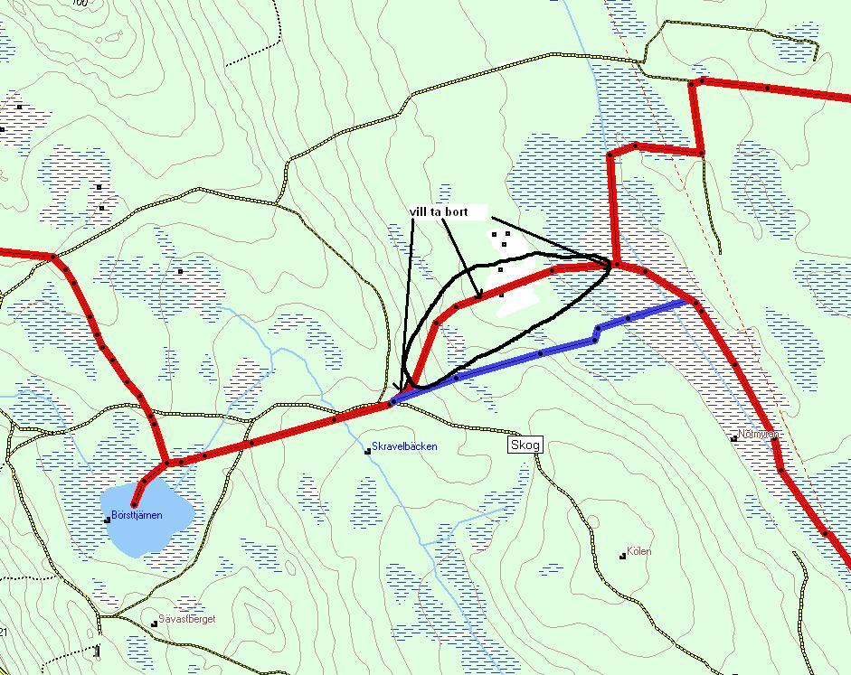

Hur i ......... gör man för att ta bort spårpunkter i ett spår dvs. klippa bort en bit av spår, utan att spårpunkterna på ömse sidor av "klippet" påverkas
I bifogad bild så kan jag inte ta bort de inringade spårpunkterna utan påverkan på spårpunkter jag vill ha kvar
Re: Ta bort spårpunkter i MS
Du kan både dela spår i Mapsource och ta bort enskilda punkter.
När du delar spår så tas strecket bort mellan 2 punkter och punkterna stannar kvar och hamnar i varsitt spår.
Med dessa knappar:
Funkar det inte för dig?
Nu fick jag till det, tack för hjälpen, det var kombinationen av verktygen som jag inte lyckades få till
