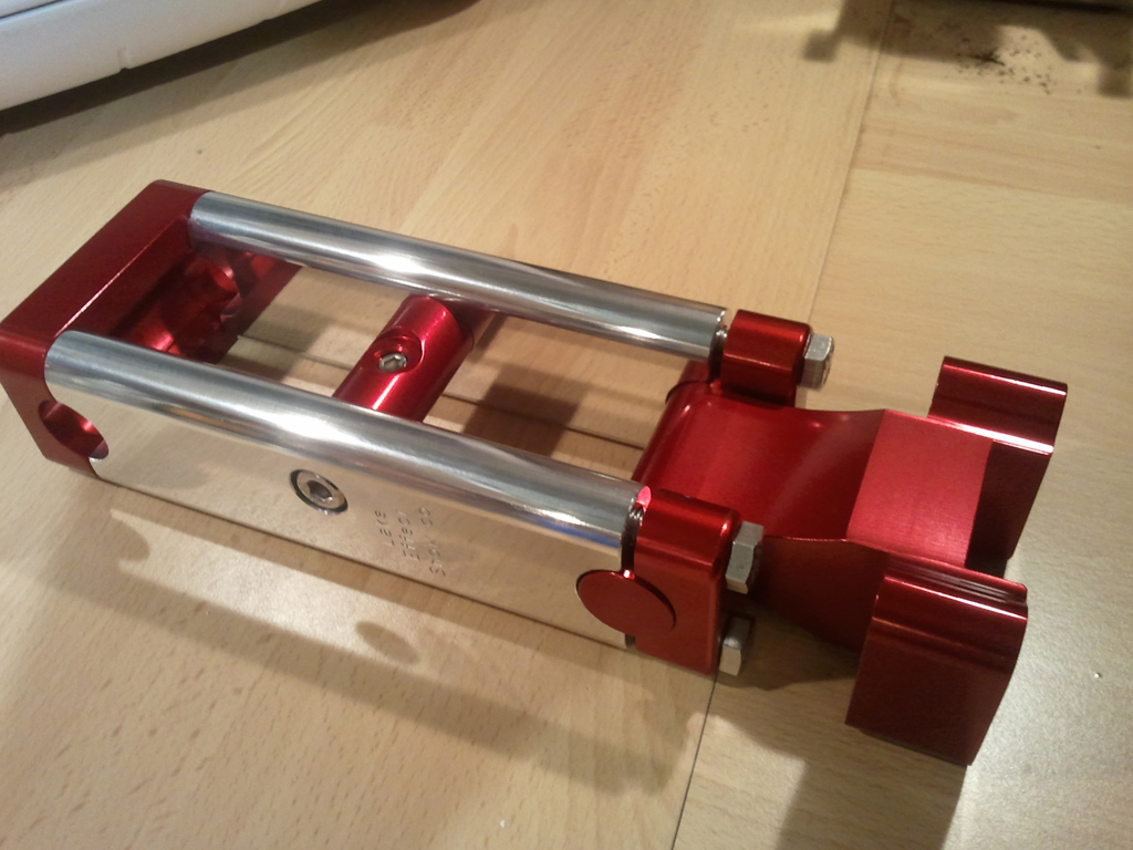

Först införskaffades det en styrhöjjare från http://www.lakeffectsnow.com/
3" Pivot + 6" höjjare, totalt 9" jämfört med original 5 3/4"
Samt med inbyggt 1" kula för RAM-fäste, skruvas in i 'axeln' i mitten, eller på toppen av höjjaren.

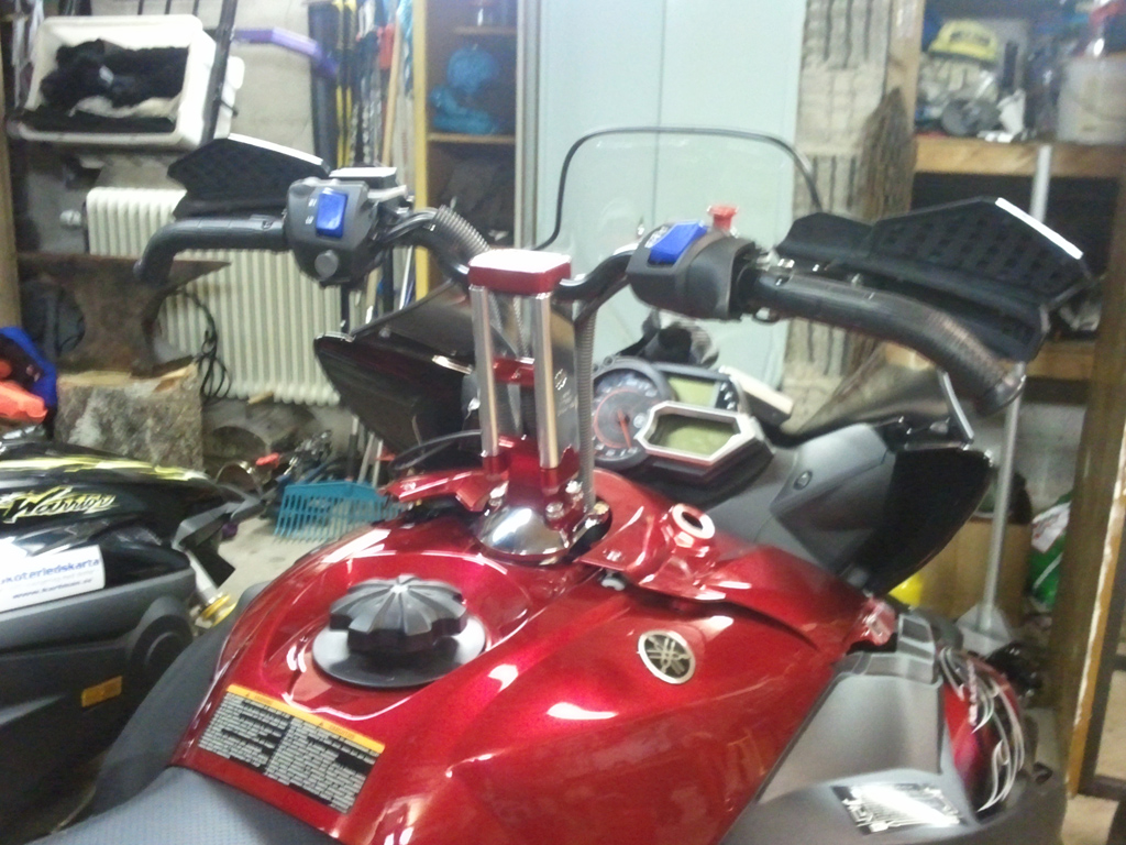

Ser ut såhär monterat på skotern:

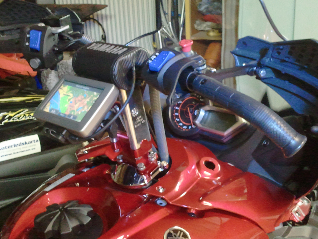

Sedan monterades GPSen ganska enkelt med en arm och kuladapter till 620-fästet.
Resultatet...
