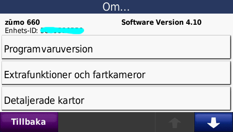

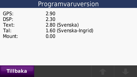

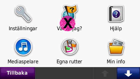

Kompisen köpte en Zumo 660 igår och ville att jag skulle uppdatera till nya kartan (2011.40)
och efter uppdatering av både kartan och programvaran fick jag för mig att testa om det funka
lika som på nuvi 500 med RAW loggning och det funka här med, t.o.m. fler alternativ på loggfilerna !!
Hoppas detta gör någon gladare :)
Bifogar skärmdumpar på hur det ser ut

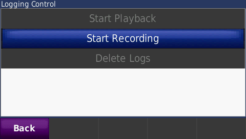

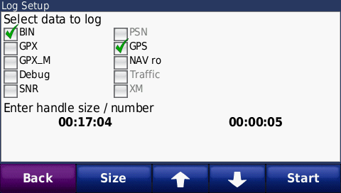

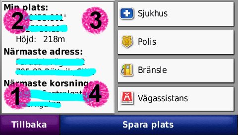

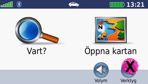

1-Från huvudmeny välj Verktyg
2-Välj Var är jag?
3-peka enligt skärmdump 1,2,3,4
4-menyn för loggning ska dyka upp (måste ha satellitsignal för att kunna aktivera recording.)
5-välj i menyn
Software 4.1
Programvara
