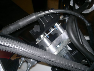

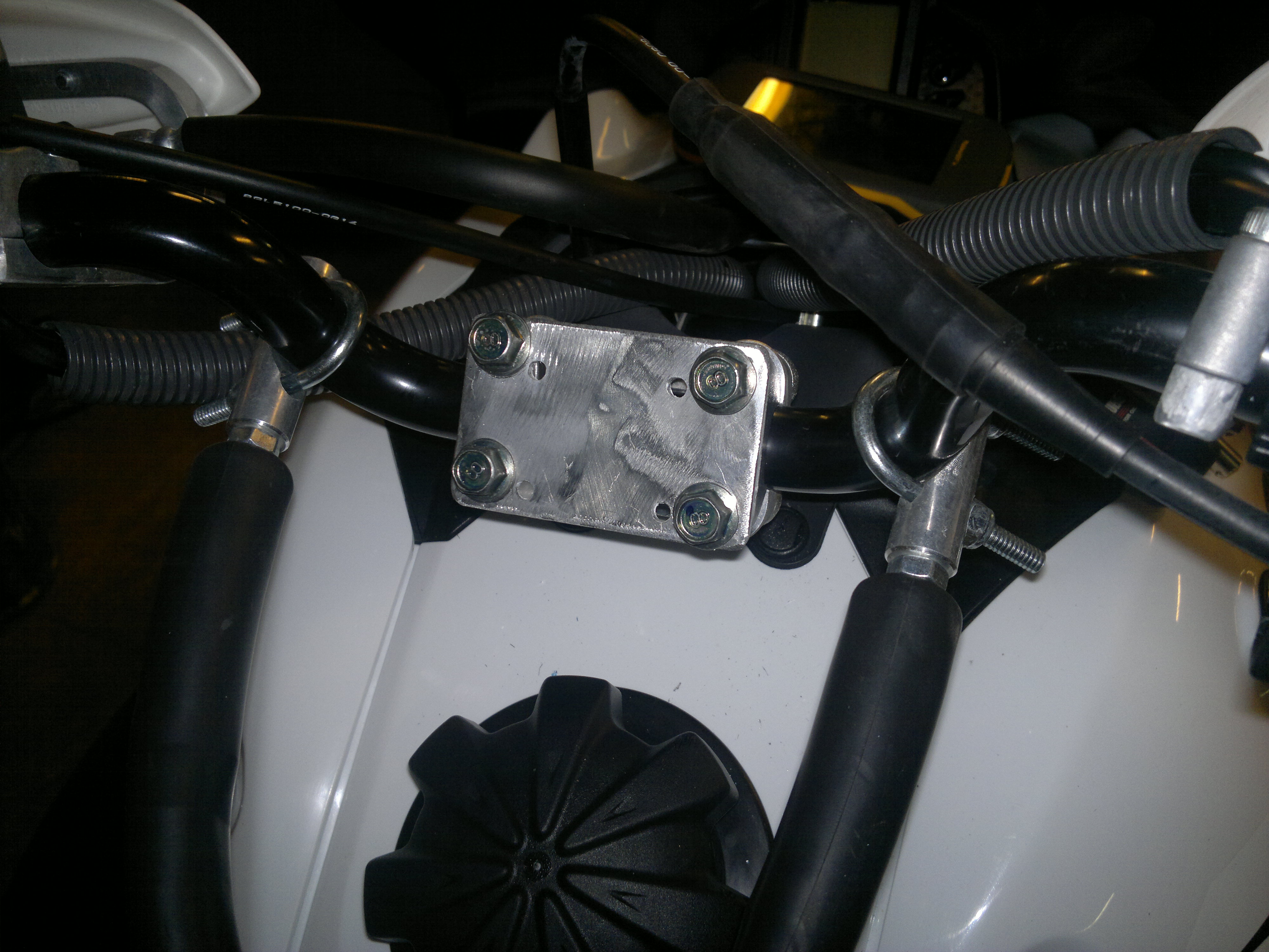

Några bilder på mitt montage av Montana på min Nytro.
Då jag inte har styrhöjare kunde jag inte sätta den framför eller bakom styret utan det blev mitt på.
Tog en alu platta och satte fast den med bultarna som klämmer fast styret.
Sedan borrade jag och gängade i alu plattan för fästet.
Då fästet stöder mot bultarna till styret fick jag ta längre skruvar än de som följde med.
Det vart stadigt och sitter inte ivägen för något.

Fint! Ingen risk att fästet lossnar. :)
Ser ut ungefär som min lösning på gammelRXen, fast jag fick ha rejält långa distanser då styret ser annorlunda ut.

Efter en vecka i fjällen så känner jag mig hel nöjd både med Montanan samt monteringen.
Fungerade perfekt.
