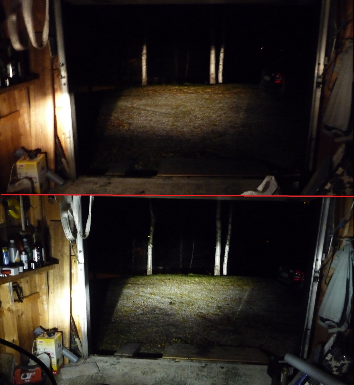

Så blev det ett inköp av en TF -12 under sommaren och nu i helgen monterade jag bixenon vilket inte var så enkelt på denna maskin. Alla kåpor framför tanken inkl tändningslås, 12V uttag och vindruta måste bort innan jag kom åt baksidan på strålkastarna. Nu är iaf allt monterat och skillnaden är stor

Är lite besvärligt på nyare modellerna. Jag behövde dock inte ta lös rutan på Apexen, räckte med kåpan som är framför styret för att jag skulle kunna pilla in lamporna.
Var monterade du ballasterna?

Att hitta plats för ballasterna var inte lätt. Gissar att 12:an är trängre än tidigare modeller pga servostyrningen. Jag satte fast dem med buntband på ramen innanför sidokåporna. Tyvärr tappade jag ner ett clips med m6 gänga för fastsättning av instrumentpanelen så igår åkte vi till Funäsdalen där jag fick en chock. 81 kr för ett litet clips gör att jag nästa gång tar bort dem vid demontering. Eftersom jag inte ville slita på nya skidorna monterade jag tidigare i höst 24 cm belag utanpå skidorna. Hoppas att det inte är något negativt med så breda belag men skotern är ju ganska tung så bärighet kan väl inte vara fel.
