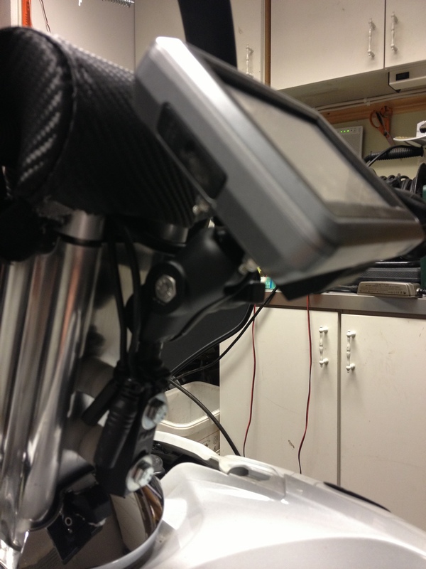

Har ikväll kopplat och monterat GPS på bandaren.
2 gängade hål i original riser.
Använde medföljande MC fästets RAM kula och tog bort bygeln som skall vara runt styret och satte distanser (plast, såna som sitter bakom nummerskyltar på bilar) brickor och skruvar. Blå Loctite på skruvarna så de inte vibrerar lös.
El kopplade jag direkt på batteriet. Hade samma lösning på hojen av den anledningen att jag inte vill ha varningsmeddelandena på Zumon varje gång jag startar eller stannar (ni vet den frågan om man vill stänga av eller fortsätta på batteri).
Kabeln är original avsäkrad med en liten 2A säkring som jag drog fast med kattstrypare (kalixmål för buntband) i pluskabeln som är framdragen på höger sida för laddare etc. Man vill ju inte behöva riva hela skotern ifall säkringen ryker.
