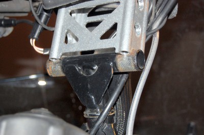

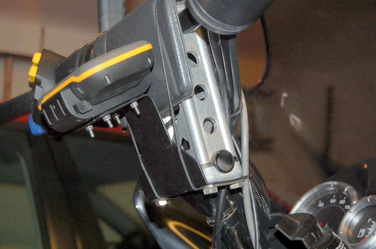

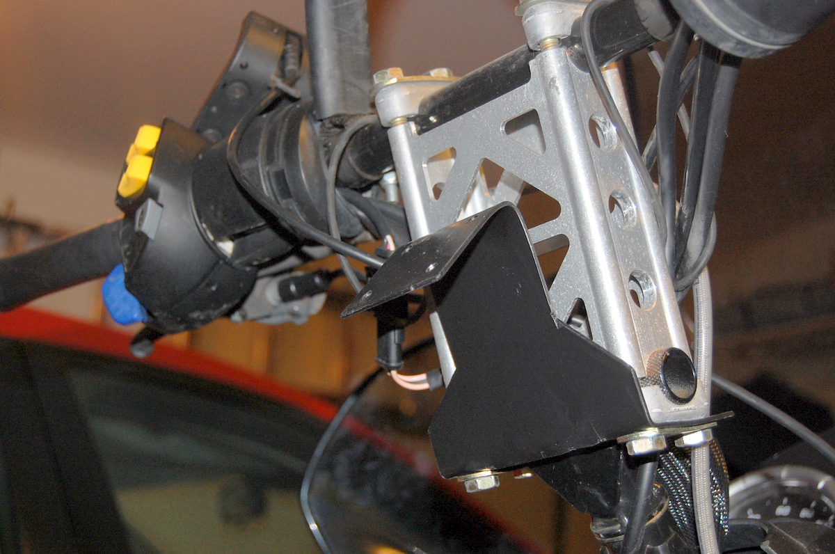

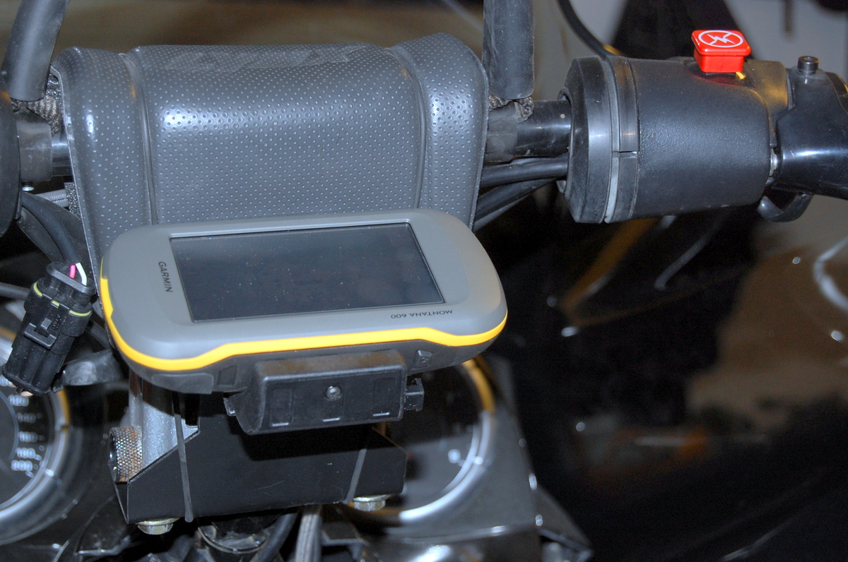

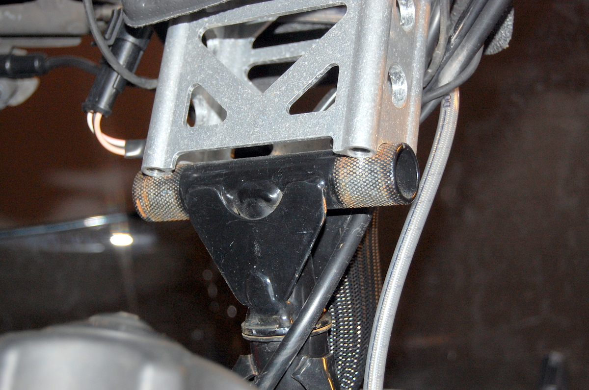

Nu är rubbet installerat på skotern och det blev förvånansvärt snyggt för ett första försök. Tack till alla som lagt upp bilder på sina montage för inspiration och idéer!
Instrumentbrädesfästets strömkontakt gjorde jag precis som du (och manualen sa) koppla svart på minus och röd på plus. Resten av kablarna har jag bara tejpat med eltejp och satt åt sidan. GPSen uppfattar att den får "nätström" så fort jag kopplar in den i fästet varesig skotern är av eller på. Nice!

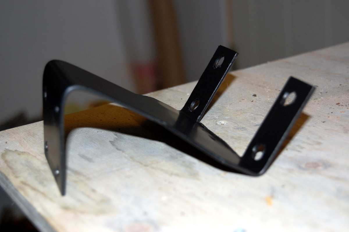

Fästet på skotern är bockad 2mm aluminium. Jag utgick från en bit aluminiumrektangel ca 12x20 cm och kapat sedan till för fäste mot styret, bockat för resning upp längs styrespulpeten och avslutat med ytterligare bock för fäste mot gps-fästet. Avslutat med spraymålning i svart. Har väl hållt mig sysselsatt i ganska lågt temp i ca 4-5 timmar.
