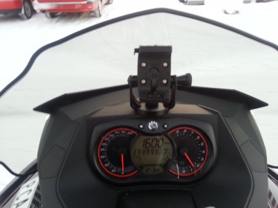

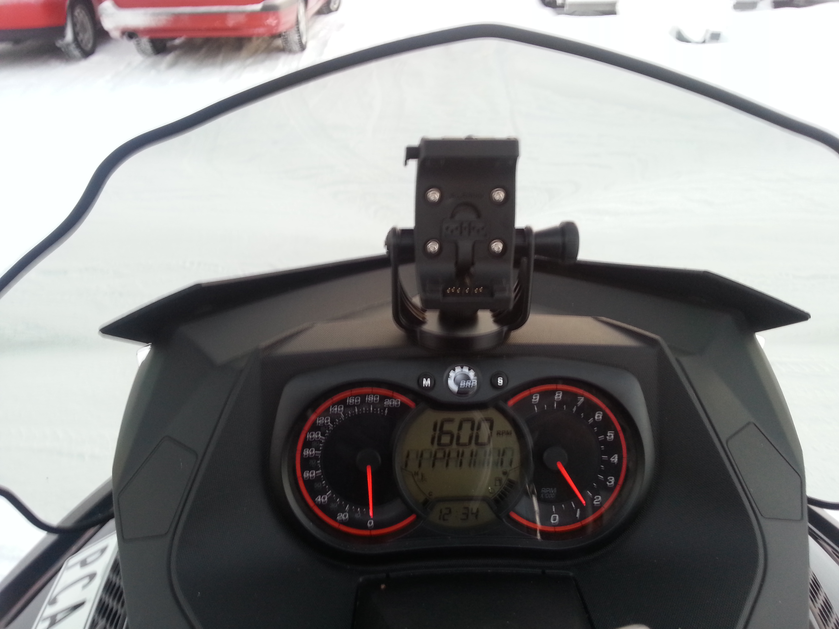

Tänkte bara visa hur jag monterat min Montana 650T på min Lynx Commander 800 med Garmins original marin fäste. Lätt att justera om man står eller sitter ner o kör. Den vibrerar lite lätt vid tomgång men är stadig o lättavläst vid körning ![Very Happy :D](./images/smilies/icon_biggrin.gif)

Hei
Takk for bilder!
Jeg har samme scooter og samme gps/samme feste (marine mount). Kan du beskrive hvordan du kom inn under dekselet- fjernet du lyskasteren? Hvor hentet du strøm/el? Brukte du en forsterkningsplate under festet for gps-holderen?

Du måste ta bort mätaren( och rutan) sen har jag bara borrat hål o monterat fästet. Jag har inte använt några plåtar till fästet bara rakt igenom med bulten. Strömmen har en elektriker dragit men han säger att det är draget till en strömförande kabel som kommer direkt från batteriet. Hoppas det hjälper dig lite.
