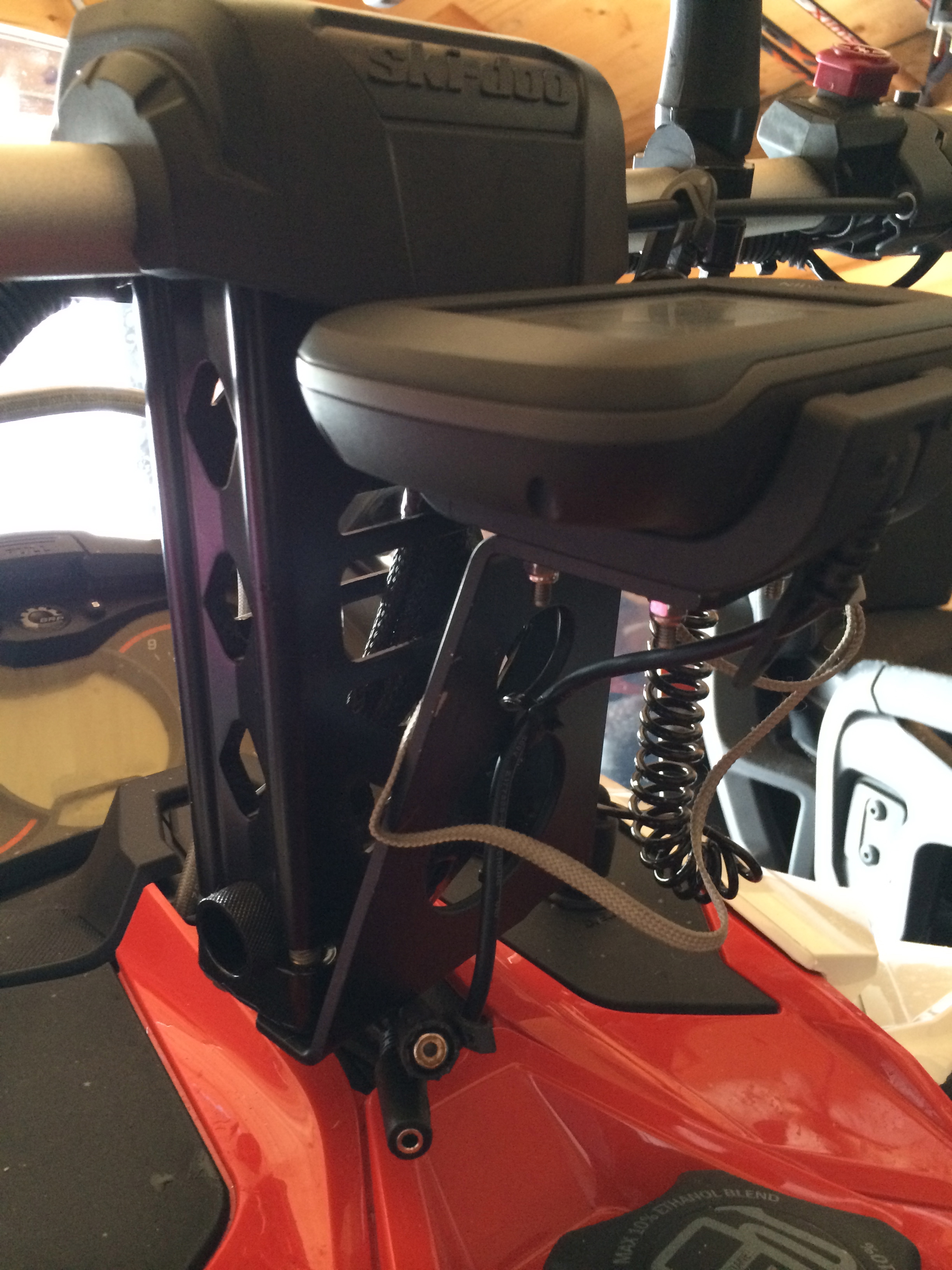

För er såsom jag, vill ha nära till och dessutom se bättre sittande/stående, så är detta ett alternativ. En bockad profil som är fäst i de nedre 2 styrets "bakre" skruvar, fungerar dessutom med styrhöjare då detta inte påverkar regleringen av styret.(Vet att det finns förhöjning till lådan under rutan med utrymme för GPS montage dock för långt bort i mitt tycke.)
I detta fall med en Garmin Montana profilen går från bred nertill, avsmalnad upp till fästet. Liknande har visats tidigare i detta forum då på en Yamaha X-Ride med styrhöjare.
Re: GPS fäste Renegade X BC 2014
Enkel lösning. Sitter den stadigt eller flexar GPSen något när man trycker på skärmen?
Tänkte då fästet består av ett ganska långt/smalt plattjärn.

Med 4mm aluminiumplåt är det stadigt, syns tydligare vi zoom av bilden. Har fungerat vibrationsfritt för mig, såväl på tidigare X-ride som hitills på denna BC. :D
