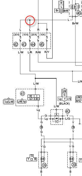

Jag hittade troligen ett bra ställe att hämta ut matningen till handtagsvärmare (Och andra saker som skall ha ström när skotern är igång)...
Jag pillrade ut den blåa kabeln i säkringshållaren och lödde fast en extra kabel i kontaktstiftet. Enligt schemat skall denna kabel få +12v när skotern är igång...
Har dock inte testat det än... :)
Blå kabel som går in i säkringshållaren

Vad gäller matningen till handtasvärmaren så har jag inte provat, men det borde funka. Om man lusläser elschemat så ser man att alla dessa enheter i skotern som startar i samband med att skotern är igång finns på samma ställe, och det är precis där jag visade... Men jag skall montera in den när jag får tid och ork... Typ i morgon eller så....

Jag funderar även att flytta matningen till GPS'en från batteriet till denna punkt. All annan elektronik i skotern har samma inkoppling. Det enda som inte har det är väl startmotorn skulle jag tro...

För att göra inkopplingen och strömförsörjninhg bättre skulle nog jag iaf sätta dit ett rellä och bara ta styrströmmen från den punkten.
Då behöver du inte bry dig om att det får en del ström genom din "kopplin". Blir ju inge extra belastning på orginla elen på de viset.
Jo, så kan man också göra. Då kan man ta ut mer ström, som du skriver, utan att påverka originakretsen lika mycket.
Sedan kan man montera en diod på kontrollkabeln för att eliminera all eventuell felström...
Nu skall jag bara ha den till värmaren och ev. till GPS'en så jag tror det skall hålla...
Eller... Jag har redan kablage direkt från batteriet... Kanske skall göra som du säger... Jag får rulla det i munnen ett tag innan jag bestämmer mig. :)
