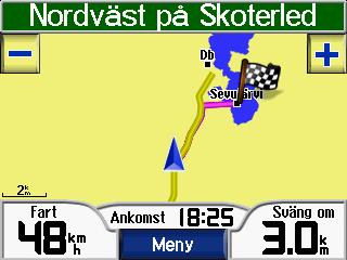

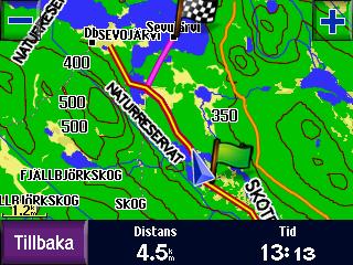

Zumo 550 ver 4.5 med FriPro och senaste skoterledskartan.
Allt var bättre förr :D
2D Inget av rutten syns på leden
Panoreringsläge
Panoreringsläge
