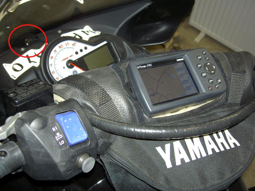

Jag har monterat en extern antenn, så jag har till och med GPS position när jag har kört in min skoter i garaget, och jag har ändå en 8 * 4 meters carport direkt ansluten till garaget. I och med att jag har monterat in min GPS på styret, så isolerar man GPS'en från de mesta vibrationerna, samtidigt som den isoleras från direkt kyla.

- GPS montage
- GPS.jpg (152.92 KiB) Viewed 12830 times

Ok, det är så där du har gjort det alltså. Jag hade liksom tänkt ut at man skulle ha nåt liknande - men gärna med ännu större skärm - precis innanför vindrutan, där den är direkt skyddad från vind och snö samt får lite värme underifrån. Mitt nuvarande montage är en kompromiss - inte helt mot rutan men en bit ut. Det var ju det där med vibrationer då. Jag antar att det kan vara en fördel att ha den på styret då, där skumgummit dämpar en del. I huven brukar det faktiskt vibrera en del. Tål att tänka på det där.

Det är egentligen inte skummet som dämpar vibrationerna, det är att den sitter monterad direkt på styret som gör att den inte vibrerar så mycket.
Sedan kan man iofs montera den på gummikuddar, men lite måste den tåla. Huven vibrerar också rätt mycket, precis som du nämner.
Jag glömde säga att jag även monterat extern matning (Ter sig iofs vara logiskt) men hur som helst, jag har alltid på backlight, vilket gör att skärmen värms upp en aning, samt att laddningen i sig värmer enheten lite. Genom att jag då monterat in den i skumgummi, så bibehålls värmen.
