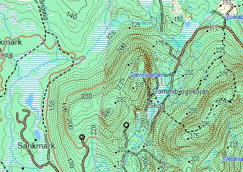

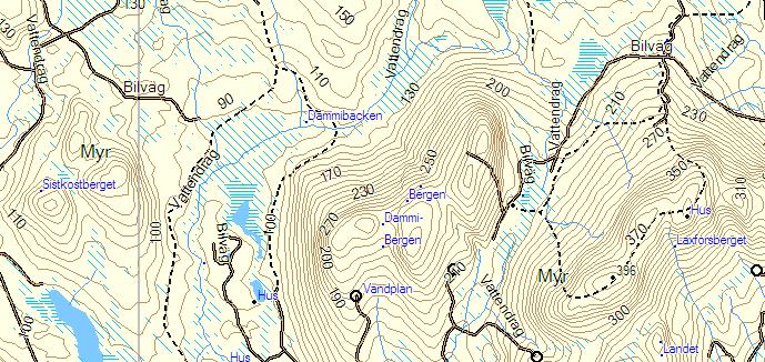

Har han FriPRO eller 'gamla' Friluftskartan? FriPRO har sämre detaljnivå i bla de trakter du nämner, där är faktiskt den gamla friluftskartan mycket bättre just för att namn på tex sjöar och berg finns med.
För norrbotten är det (nästan) bara sydöstra delen som har hög detaljnivå på kartan, antar att det beror på brister i kartunderlaget från lantmäteriet.
Friluftskartan PRO alldeles söder om Jockfall där man tydligt ser skillnaden i kartunderlaget

Det kanske är olika versioner av FriPRO beroende på om kartan finns levererats på CD eller minneskort? På CD-versionen finns inte några namn med på sjöar, berg etc, men på gamla Friluftskartan finns dessa, se bifogade skärdumpar och observera tex Koijuniemi i Tärendöälven i mitten högst uppe på Friluftskartan som inte finns på Fri PRO.
Friluftskartan PRO över Tärendö
"gamla" Friluftskartan Tärendö
