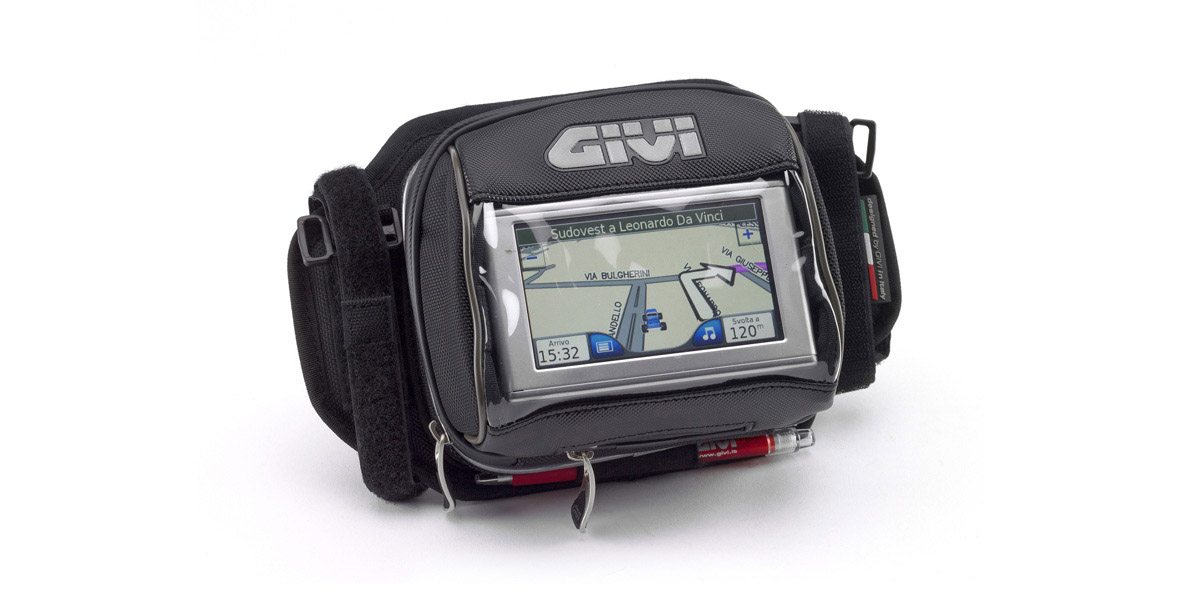

OK! Tack för ditt intresse, bra att veta att jag inte hade fel på datorn! Angående uppgraderingen av skoterledskartan anade jag att det var som du svarade. Problemet för mig är att Friluftskartan inte ryms på internminnet (använder en Nüvi 760) som jag flyttar mellan bil o skoter (använder en sådan "väska" på skotern som väderskydd, funkar kanon, innandömet är vadderat som stötskydd bl.a!) Finns skyddat utrymme i väskan för 12v-kabel, pris ca 500:- hos välsorterade MC-butiker! Hane!
