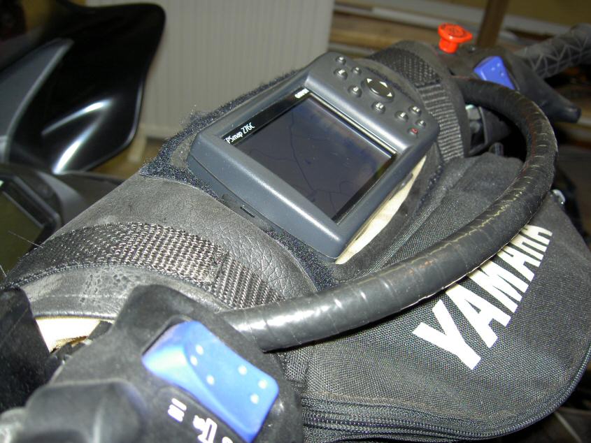

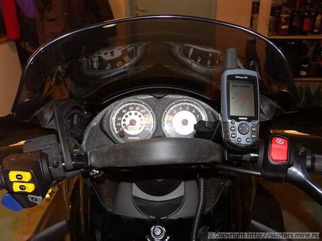

Det skulle vara roligt att få se/höra hur ni har monterar er GPS, eller om gpshållaren kanske är färdigmonterad i form av innerficka eller så?
Själv har jag monterat min såsom Micke har monterat sin.
D.v.s. infälld i styret. Då blir GPS'en liksom varm och ombonad, och den känner sig inte ensam bland kablar och annat...

Lite tunt med bilder.

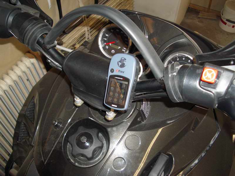

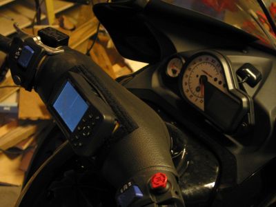

Min bild går iofs att se på http://www.kartman.se men här är en av dem.
Numera så är GPSen nedsänkt mera i styret,

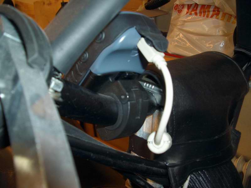

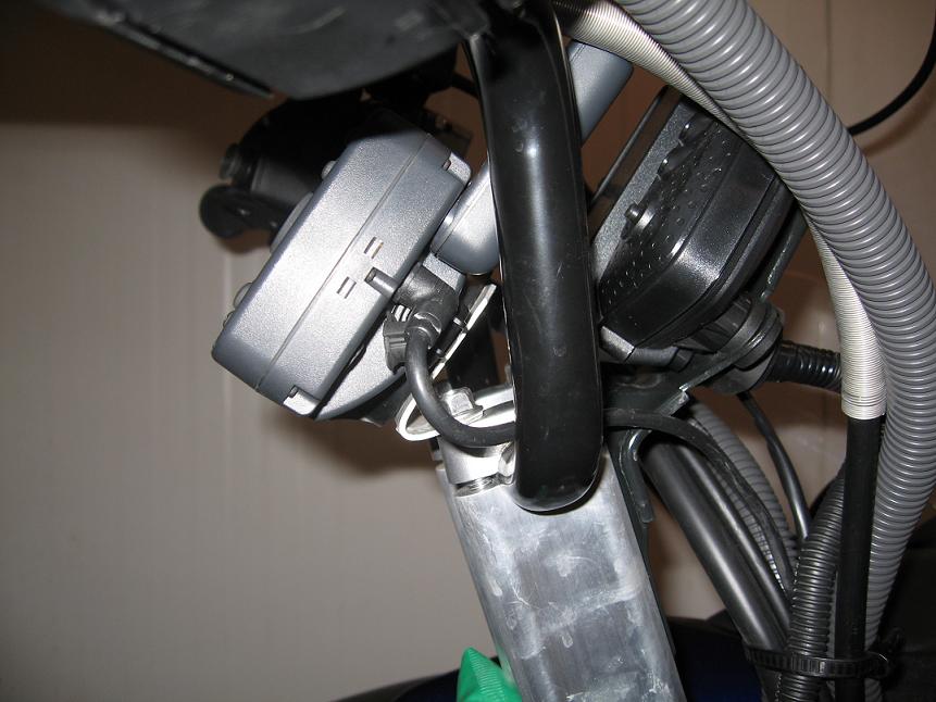

Mer 'avklädda' bilder finns på http://www.kartman.se/lidde wrote:Hur är själva plattan fäst i gpsen?
Har lite funderingar över hur jag ska fästa i min 60csx...
Det känns ju osportsligt att köpa ett färdigt fäste från t.ex. touratech
Och alu-plåten är sedan fastskruvad i styret med 2 st klammer av 'avgasrörsklammermodell' (vettefasiken vad de heter egentligen)
Jag använde 24mm klammer.
Jag testade först med vanliga slangklammer men dessa klammer orkade inte riktigt med det så aluplåten vred sig runt styret då man tryckte på GPSens knappar.

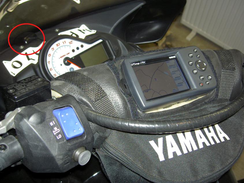

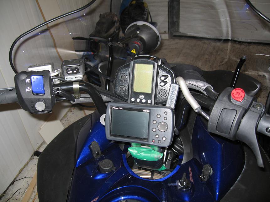

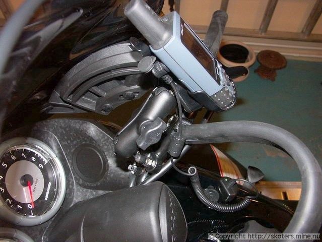

Här kommer mitt bidrag...
Mitt montage liknar Mickes, men var initalt lägre.
Notera att extern antenn är monterad, vilket gör att man kan fälla in GPS'en än mer...
- Sett mer från sidan.
- PICT0019.JPG (151.06 KiB) Viewed 12657 times
- Notera den externa antennen (Inringad)
- PICT0018.JPG (152.92 KiB) Viewed 12655 times

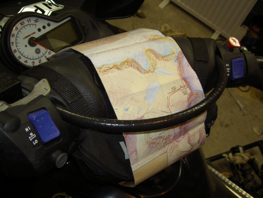

- Skoter laddad med karta över Kebne... :)
- PICT0017.JPG (119.22 KiB) Viewed 12658 times
Jag köpte min från Solteknik HB om jag nu inte missminner mig.
Den heter Hi 02. Kontrollera vilken antennanslutning du har innan du beställer...
http://www.soltek.se/gps/gpsantenner.htm
