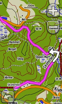

Är det här verkligen svårt att se? Eller ser det annorlunda ut för dig?
Nüvi 500

Trollet wrote:Är det här verkligen svårt att se? Eller ser det annorlunda ut för dig?
Min rosa rutt sticker inte utanför skoterleden som det gör på din.
