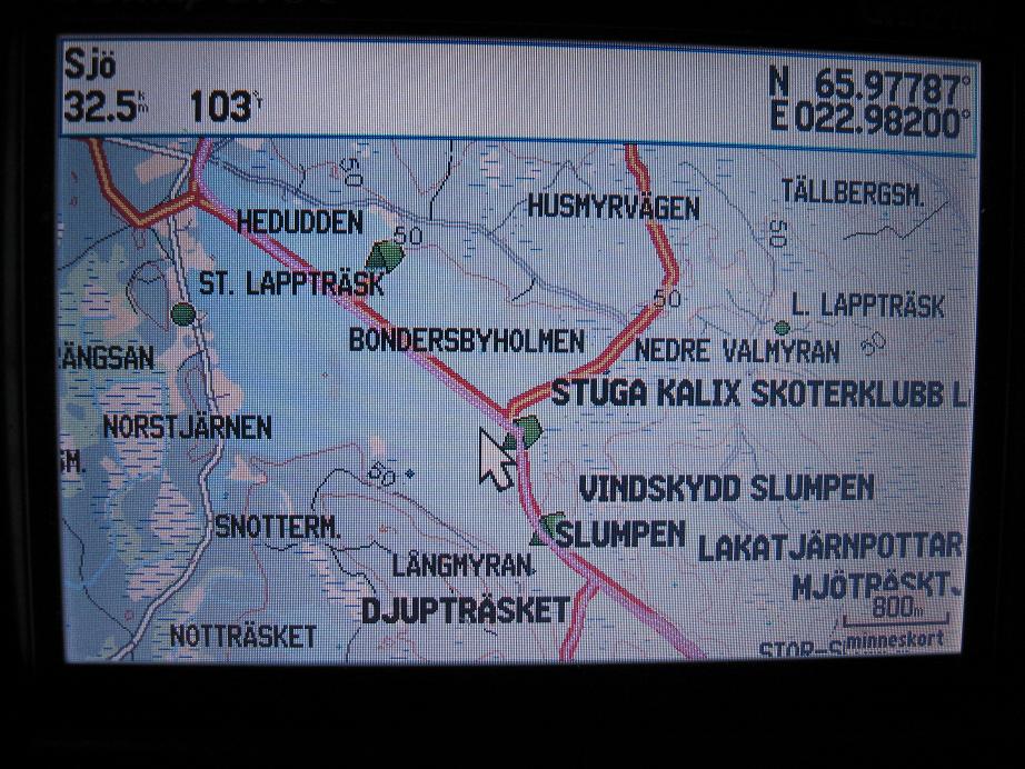

Såhär ser det ut för mig på 278an.
xImage: Fotat (mobilkamera):

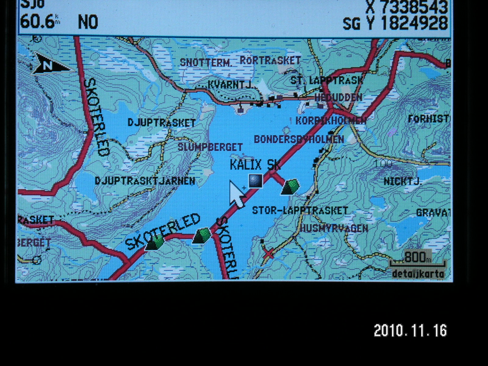

Så ser fotad karta ut från min 478

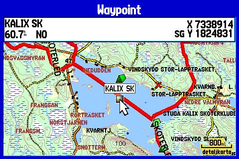

Fick till en skärmdump oxå
