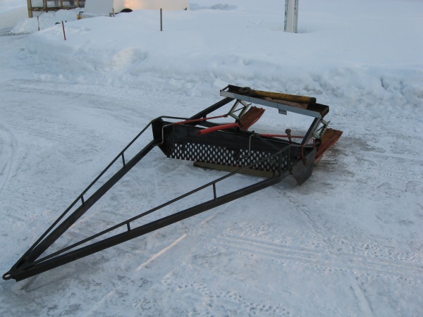

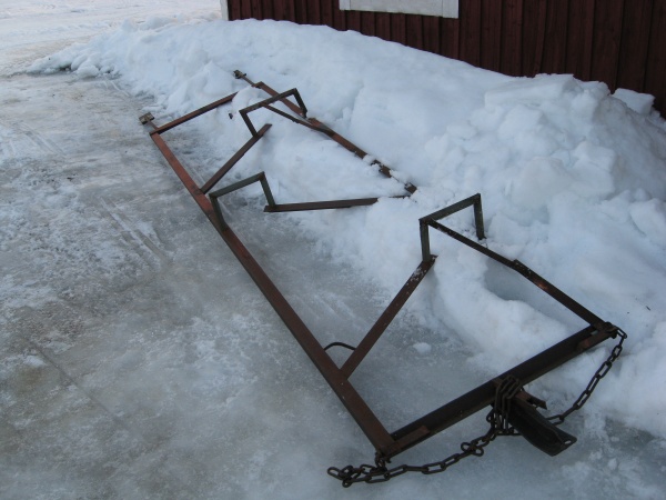

Här kommer bilderna på olika sladdkonstruktioner.
Nu konstruktion med schaktblad och justerbar höjd
Gammal beprövas konstruktion i vinkeljärn
Fina bilder
har aldrig sett versionen av den första bilden. Ser cool ut.

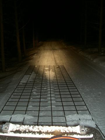

Klubbens sladd...
Här är en bild på Lse Skoterklubbs armeringssladd. 1,30 x 6 meter. Dom har även svetsat dit extra rivjärn på de 3 främersta järnen. Det som är nackdelen är att det virvlar upp en massa snö som inte hinner lägga sig innan sladden passerat. Bara lite frustrerande att snön tinar bort så man inte får vara ute och sladda.

ranchn wrote:Fina bilder
Hehe. Jag är osäker när den första sladden byggdes, men den har bra många år på nacken...

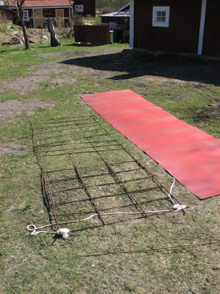

Håller på med en sladd som får måtten 1,5*4m.
Fram ska jag sätta en båge som är tänkt att förhindra att sladden krokar i träd etc.
Har inte en susning hur jag ska förklara så att ni förstår vad jag ska använda det röda till. Det är iaf torkvira som används på pappersbruk. Jag hade tänk vika det runt bågen fram så att det går att ha den ovanpå och under sladden.
Det finns en lite sträcka på skoterleden här där det är mycket sten och sällan kommer snö så det täcker så där hade jag tänkt ha viran under för att smidigt ta mig förbi. Det kanske även går att packa leden med viran under om man lägger på lite tyngd... När sladden ska användas för att sladda med läggs mattan ovanpå och hindrar snön från att yra iväg.
Kan det fungera? Om nu någon förstår vad jag menar ;).

JesperH Jag ser fram emot det färdiga resultatet. Skall bli intressant det där med torkvira. Kan funka... Lycka till och håll oss informerade.
Kan det fungera? Om nu någon förstår vad jag menar ;).[/quote]
Nog kan det funka....jag hade samma problem i vinter när jag drog klubben armeringsmatta....när man ökade farten så drog sladden bara upp snön i luften.....fick hålla sig på 15-18 km/h och då tar det sån tid att avverka sina mil. Men en vira ovanpå slipper man ju det. Sen att ha den på slutet och "kladda ihop" den snö som sladdats och jag också inne på.
Lägg ut lite bilder när du är klar. Bara att längta efter snön!
