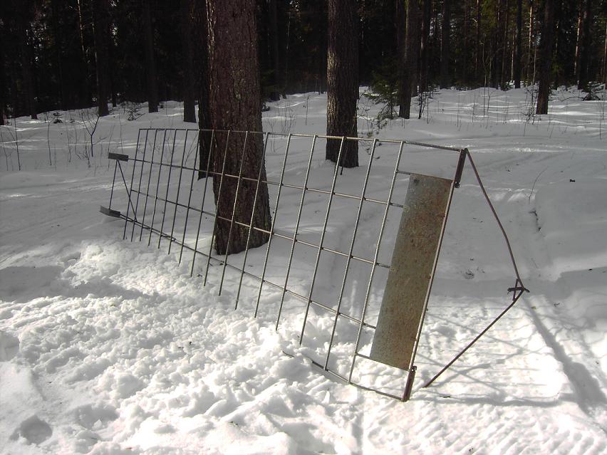

Typ så här kommer den att se ut.
En nätsladd är grymt efektiv, tar bort alla knölar och jämnar ut leden fint.
Och alla skotrar kan utan problem dra den.
Den kommer för det mesta att användas privat...

Eller svetsa fast en bilfåtölj. Ganska uppkäftigt med levande vikt...Mikael wrote:Gör gärna 2 klykor, en fram och en bak så att du kan lägga en stock längs efter sladden för att öka rivförmågan. Kan vara bra om ledern är isiga/stenhårda.
...Man kan sedan fråga sig vad som är bäst.
Lägga de tvärgående armeringsjärnen överst eller underst?
Om man lägger dessa underst, river den djupare, men å andra sidan om man lägger dessa överst så slänger inte sladden, men då river den inte lika djupt.
I slutändan skulle jag nog tippa att man skall prioritera rivförmågan, och addera extra stabliseringsstag på sidorna.
Smart idé med öglorna för extra vikt, fast en bilstol skulle sitta fint, eller varför inte en rensad ockelbo...
(jag vill inte sitta där, det snöryker ganska rejält).
Jag har sett på andra sladdar att de tvärgående järnen ligger underst. Om sladden far i sidväg kör man för sakta.
Bilden i denna tråd har två styrskenor längst bak. Det kanske blir något liknande.
