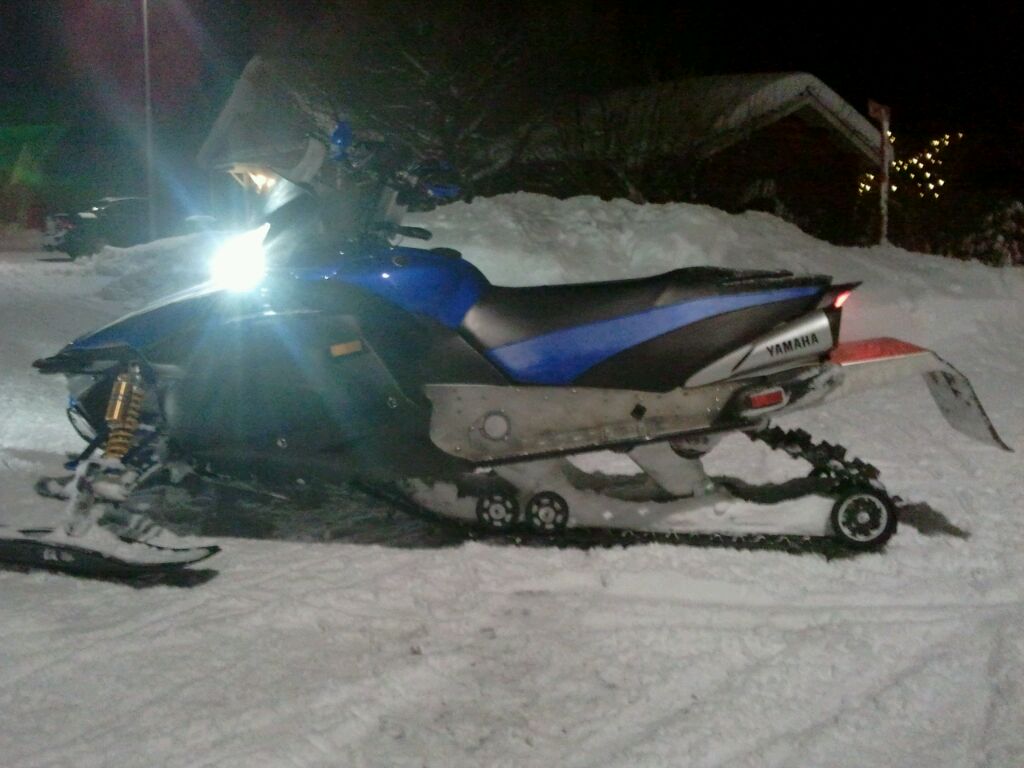

Re: Berättelsen om Warriorn som fick större skor.
Premiären
/Andreas
En smula luftigare där bak... :)
