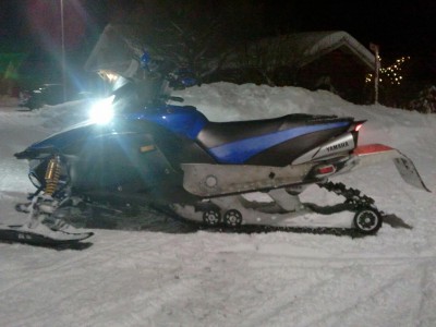

Re: Yamaha RX1 Apex 2006 ?
Man ser inte så tydligt, men man får ett humm i alla fall...
Mätat från fotsteget till handtaget så är min några cm högre än Mickes...
Och jag är 2 meter kort, så jag behöver ha minst denna höjd...
