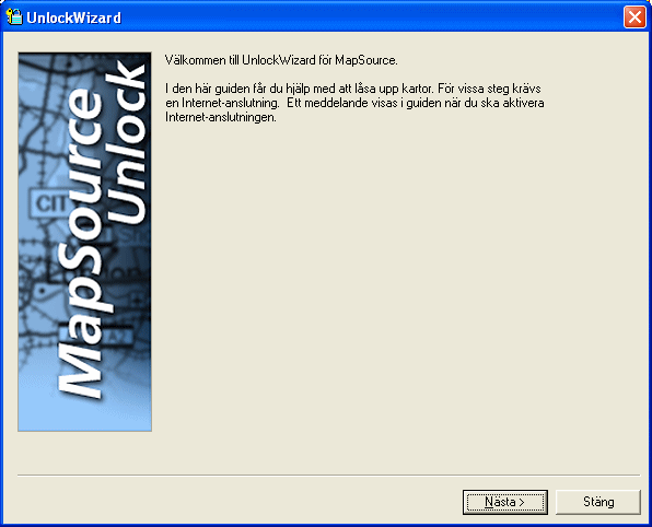

Drar en liten guide om hur man skriver in koden i Mapsource V6.13.7 eller äldre.
Börja med att trycka CTRL+U. Klicka nästa på bilden

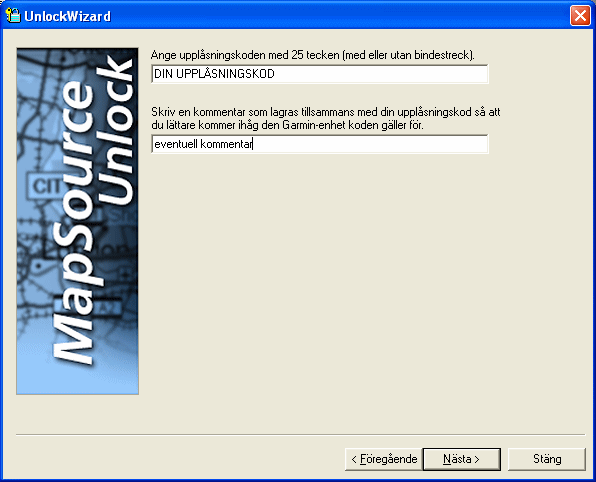

Markera att du har en 25-teckens kod och klicka nästa.
Markera att du har en 25-tecken kod som du skall ange.
Skriv in kod samt eventuell kommentar. Tryck nästa.

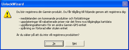

Välj att du vill registrera dig senare. Du kan inte registrera denna karta hos Garmin då det ej är de som gjort den.
Och JA, du är helt säker på att du inte vill registrera dig.

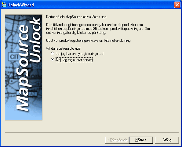

Och nu känner du dig ganska klar, markera det och klicka nästa.
Och klicka på slutför. Om Mapsource kraschar ur nu med UNL_ITEM-felmeddelande så har du för gammal Mapsource och då måste du uppdatera den.
