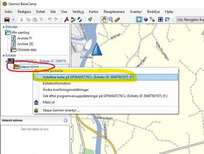

Ett ganska enkelt sätt är att använda Basecamp/MapInstall. Man kan givetvis göra det med Utforskaren, men gör man fel med Utforskaren kan man sabba hela GPSen.
Antingen startar du MapInstall direkt eller så startar du Basecamp och högerklickar på Internt minne på GPSen och sedan välja "Installera kartor..."
A simple way to remove the map with Basecamp/Mapinstall. Ofcourse you can do it with Explorer but if you remove wrong things then you may brick the GPS.
Either you directly start MapInstall or you can rightclick on Internal Memory and then select "install maps"

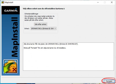

Re: Hur man tar bort skoterledskartan från GPSen.
Klicka sedan Fortsätt
Click Continue
Click Continue

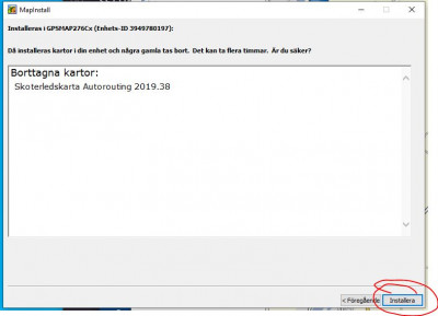

Klicka på knappen "Installera". Jo, jag vet, märklig text Garmin har skrivit där när man tar bort karta.
Click on button "Install". And yes, weird that Garmin call it install when you uninstall the map.
