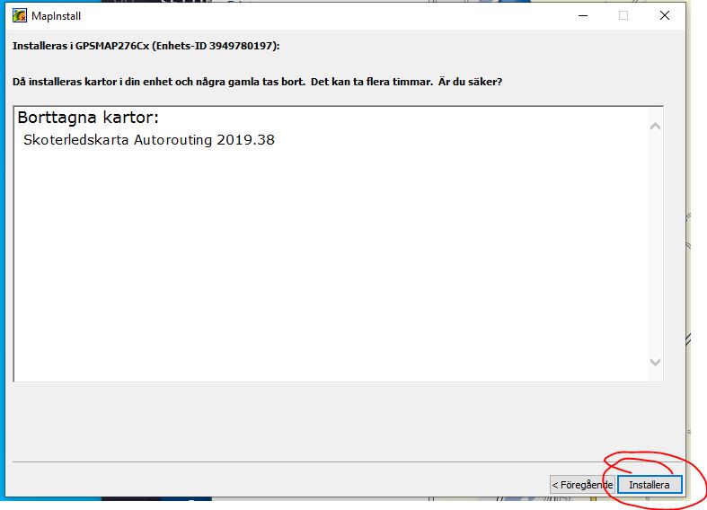

Re: Hur man tar bort skoterledskartan från GPSen.
Klicka på knappen "Installera". Jo, jag vet, märklig text Garmin har skrivit där när man tar bort karta. :)
Click on button "Install". And yes, weird that Garmin call it install when you uninstall the map. :)
