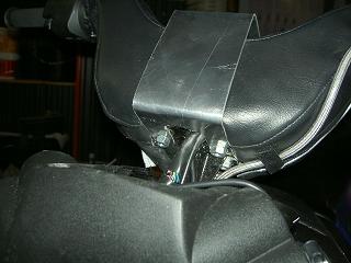

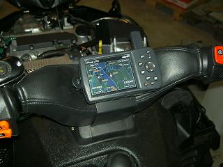

Nu är den monterad och inte i ögonhöjd. Tog en bit aluminium och bockade ett stag runt styret och fäste det under styret. I och med att jag inte ville förstöra originalstyrskyddet så gjorde jag ett stag som inte ligger emot styret, ca 1 cm spelrum mellan staget och styret. Klädde aluminiumstaget med matt kontaktplast för att det skulle smälta in i det svarta på styret. Staget blev stadigt så det är inga problem att fingra på GPS:en med handskarna på. Blev rätt okej tycker jag själv.
Satte fast staget i bultarna som håller styret på plats.
Monterat och klart, nu är det bara ut och köra.

Nice lösning. Har inte tänkt på att man kan göra på det sättet.
Det enda är väl att den inte sitter så skyddad om det blir riktigt kallt...men då kanske man håller sig inne.

Tja, det är ju egentligen ingen sak att vaddera den om det skulle behövas, lite skum och lite tyg så e saken biff...

Snygg montering TurboTorung.
