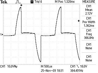

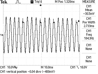

Mätningar på Aux-uttag, belastning 22 ohm:
Tomgång: Toppvärde 22-24V /~175 Hz
Med lite varv: Toppvärde ~36V /~350 Hz
Samma bild, zoomad i tidsledd:

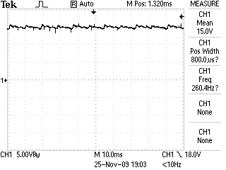

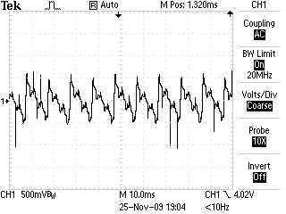

Spänning till bromsljuskontakt, belastning 22 ohm:
Tomgång, spänning ~15V
Med lite gas, spänning ~15V
Samma bild, zoomad i spänningsledd, visar ripplet topp-topp ~1,5V
