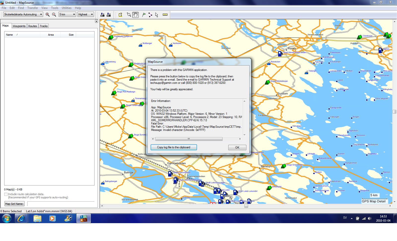

Men den visade fel även när jag körde på ett par bilvägar som var utritad på kartan- där borde väl det stämma?
Jag tar en skärmdump, så du får se.
Fick ett felmeddelande då jag skulle skicka över kartan till Mapsource. Så jag kan inte bifoga en skärmdump åt dig.
Se bif fil.
Mvh/ TOMAMI
Felmedelande vid filöverföring från GPS.png (645.62 KiB) Viewed 6621 times
Re: Luleå-Stora Stenträsket
Bakgrundskartan i skoterledskartan är handritad och objekten i den är hämtade ur gratisdatabaser på internet.
Lantmäteriets priser på deras data är skyhögt så jag var tvungen att gå den vägen.
Angående felmeddelandet så beror det på felaktiga tecken i GPSens spårfil, dvs den som heter CURRENT.GPX
Här kan du bl.a läsa om det:
http://blog.stackley.net/blog1.php/2009 ... -character
http://www.poi-factory.com/node/24733
Du kan istället bifoga current.gpx i ett mail till mig. Jag kan läsa även felaktiga GPX-filer.
Efter du mailat (eller sparat undan) CURRENT.GPX så radera den, stäng av GPSen, slå på GPSen och testa överföra spåret igen. Då GPSen startas så genereras spårfilen pånytt från GPSens interna spårminne.
Om det inte hjälper, testa att göra en reset av GPSen.
GPS avslagen. Håll fingret på displayen i nedre högra hörnet. Slå på GPSen och fortätt hålla fingret på displayen tills du får frågan om att radera användardata. Svara JA och GPSen nollställs. Kartorna raderas ej.

Har provat göra som du säger, men det sista fungerar ej. Jag får inte fram de spår(tracks) jag har på gps:en till mapsource. Så jag kan skicka till dig.
Jag har plockat ut spåret från GPX-filen. Det finns ogiltiga tecken i den, och därför så bombar Mapsource ur.
Vet inte riktigt vad du skall göra om inte en reset hjälper.
Här har du den fixade filen. Bara att öppna den i Mapsource
Current.gpx
(60.93 KiB) Downloaded 668 times
En sak, du har en waypoint som heter "001" i GPSen. Det var den som hade ogiltiga tecken.
Kan du redigera kommentaren i den waypointen i GPSen, ex. ta bort all text och skriva in nåt själv. Sedan stänga av GPS och koppla in den i datorn och testa överföra.
Om det inte hjälper, testa att ta bort waypoint som heter "001" i GPS, stänga av GPS och koppla in i datorn och testöverföra.
