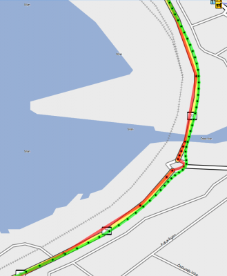

Kan bekräfta att det fungerar med ovanstående displaytryckningar, och med sattelit mottagning på version 3.90 av nuvi 500 som jag köpte i veckan.
Gjorde en test idag med raw loggning (gröna spåret) och jämförde med sparade spåret (rött) och man kan ju se att röda följer vägen men inte gröna..
Nu ska bara skoterkartan in...
Bild loggning
Bild loggning
