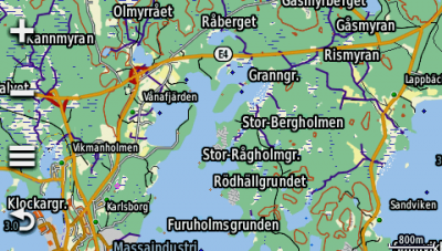

Så här ser Frilufts PRO V2 ut original, man ser skillnad på vatten/skog men det kunde vara bättre.

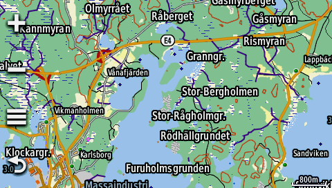

Såhär eländigt ut ser det ut i GPSen (förutom GPSMAP278 som har bättre interna färger).
I verklighenet så är färgerna ännu blaskigare/lika varandra. I solljus i princip omöjligt att se skillnad.

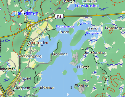

Efter ett lite snabbt hackande i TYP-filen så ser det numera ut såhär i Mapsource:

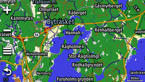

Och slutlighen, det som alla väntat på, hur bilden blir i GPSen... Döm själv ;)
Det finns visserligen lite kvar att göra, ex vattendrag och sånt. Men min fråga är denna, är färgvalet bra, skall nåt ändras?

65nord wrote: Vilken GPS har du använt för skärmbilderna?
En Montana650. Och jo, det går att fixa mera, var bara mest irriterad på just dessa färger.
