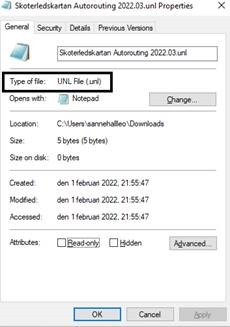

1. Anslut Tread enheten till datorn.
2. Gå till enhetens systemfiler (Hittas i filutfortskaren > Den här datorn > Tread)
3. Leta upp Kartmans-karta i enheten och spara ner exakt vad den heter (Senaste version heter till exempel ”Skoterledskarta Autorouting 2022.03.img”)
4. Öppna ett nytt textdokument på en dator. (Anteckningar / Notepad)
5. Skriv in upplåsningskoden till kartan UTAN bindestrecken
6. Spara textdokumentet som > välj ”Alla filer” i rullistan för filformat (står som textdokument .txt som standard) och döp om det till exakt samma namn som kartan hade i enheten fast byt ut .img till .unl (Tex ”Skoterledskarta Autorouting 2022.03.unl”)
7. Kontrollera så att Windows spara ner filen som .unl och inte sim .txt genom att högerklicka på den nyskapta filen > Klicka på egenskaper längst ner. Se så att den visar filformat .unl
8. Lägg sedan in den nya unl filen i samma mapp som skoterledskartan på enheten ligger. (Samma ställe som punkt 3)
Mata ut enheten från datorn och starta upp enheten igen, kartan kommer nu att låsas upp som vanligt och fungera

Inget speciellt "gorm", likadant som på Montana700.
Lösningen är enkel, skapa en fil, skriv in upplåsningskoden i filen utan "-" och spara ner den som en .UNL-fil.
Dvs i Anteckningar skapar du filen, väljer Spara som, ändrar filformat till "Alla filer *.*" och skriver in filnamnet "Skoterledskarta Autorouting 2022.48.UNL" och klickar spara.
