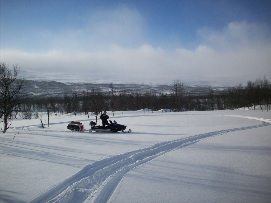

Funderat på att flytta in skidorna men denna vinter har ju inte direkt inbjudit till djupsnökörning där jag håller till. Men nu börjar det se ljust ut för en fin vårvinter.
Bilden är från förra helgen, och det har kommit 2-3dec till sedan dess.
1 mil söder om Vuogga
