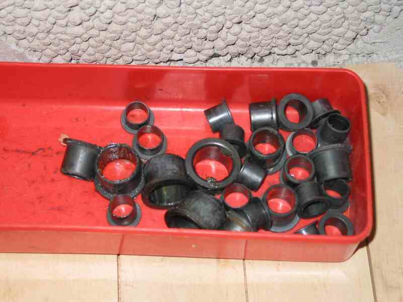

Började med att byta 'lite' bussningar i framvagnen, tyvärr inga fler bilder än på de gamla bussningarna (har ej bytt i krängningshämmaren).
Bussningar framvagna. Nylatron, så de skall hålla lite bättre.
Bussningar fram.jpg (35.49 KiB) Viewed 18969 times

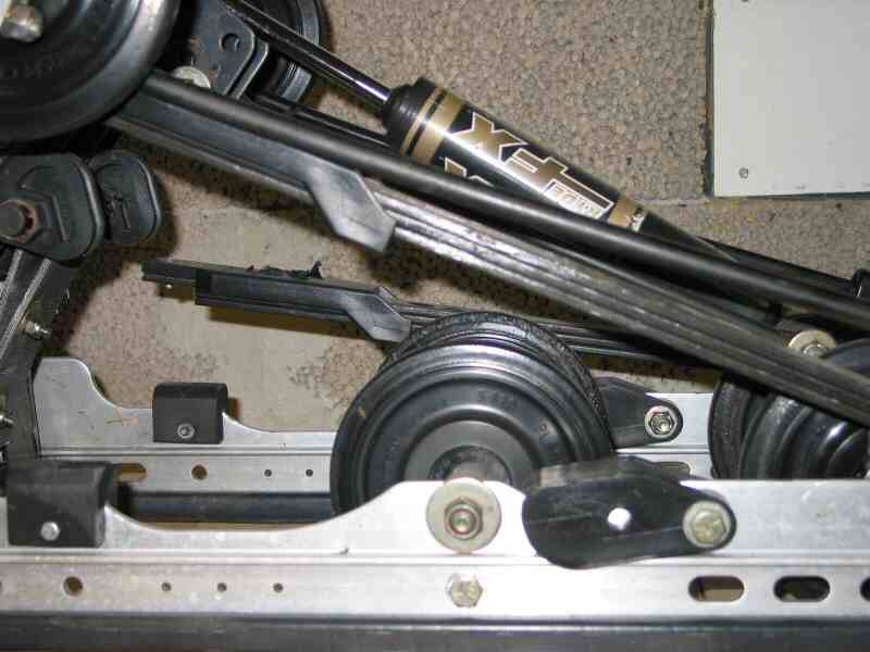

Slet ut boggien för att fixa boggiefästen och ev. fixa nåt lager i boggien.
Overloadsen, grymt bra då man är 2 på eller sliter kälke.

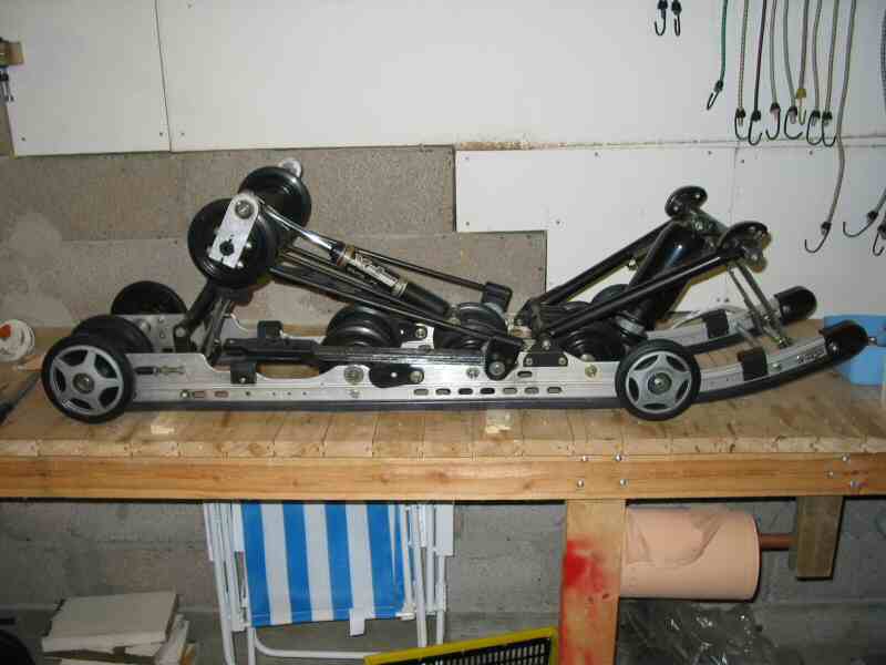

Arctic Cat Pantera 1000 boggien
Nuså, boggiefästen är lackade och fina...
Svart e fint...
Svart e fint...
Nya boggiefästen.jpg (33.92 KiB) Viewed 18966 times

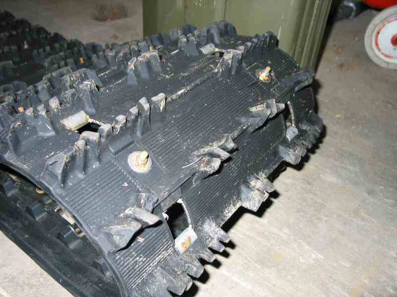

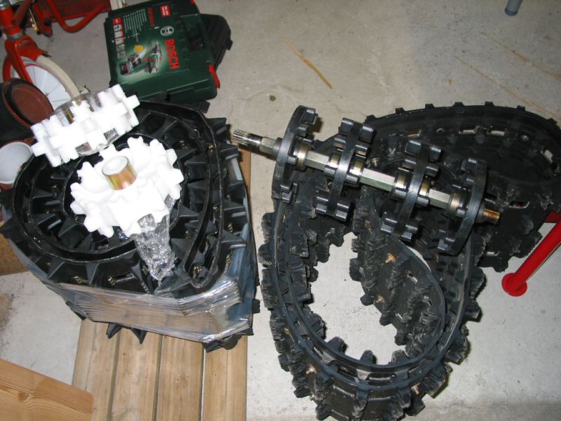

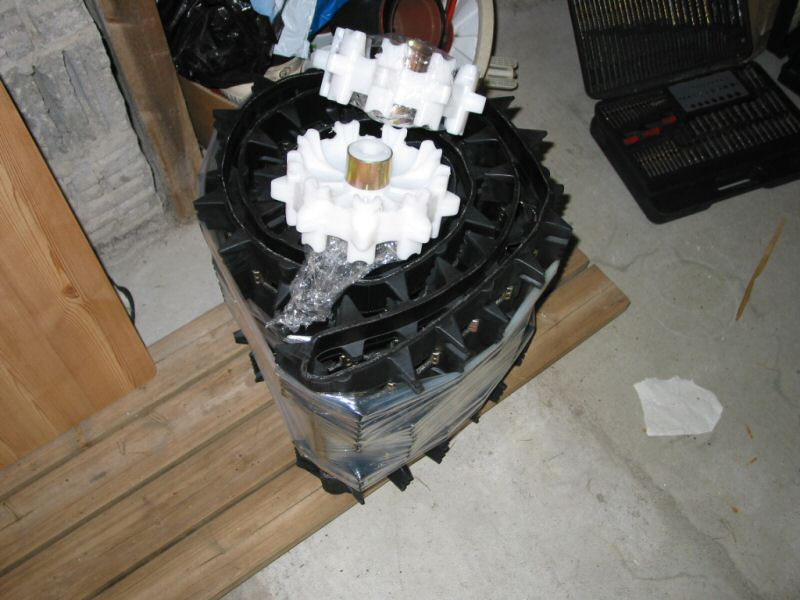

En liten närmare blick på mattan efter 1540 mil... Något sliten..
Har beställt en fullclippad Camoplast Intense 38 mm från USA, fick ett myyycket bra pris därifrån. Finns fasiken inte att få tag på i Sverige...
(Jo, No-Slip skall också på...)
1540 mil matta.jpg (41.63 KiB) Viewed 18966 times

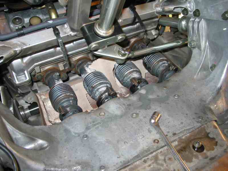

Var ju tvungen att visa grabben hur man hittar grenröret...
Strip2 (Visa grabben).jpg (42.76 KiB) Viewed 18955 times

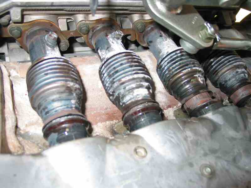

Nånting säger mig att det INTE skall se ut såhär..
(Jag har ingen bild på 'muffinsen' då de i det närmaste var utrotade...)

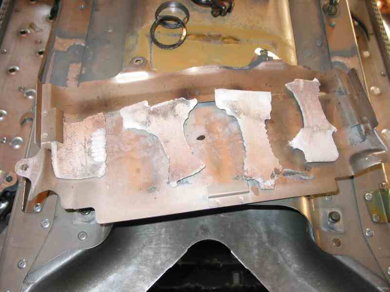

Ojdå, måste nog kolla detta. Skall ju skydda tanken från värme...
Inte bra 3.jpg (32.16 KiB) Viewed 18955 times
Inte alls bra, och varför ligger värmeskyddet där???
Inte bra 2.jpg (39.97 KiB) Viewed 18958 times
Hmmm, ser lite lurt ut...
Inte bra 1.jpg (42.59 KiB) Viewed 18958 times
Hmmmmm...

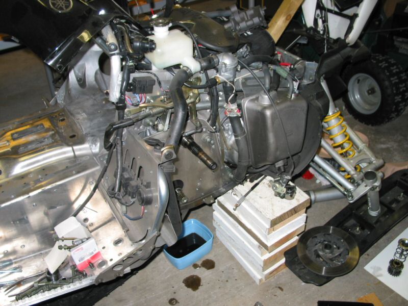

Det är ju bara någon månad kvar till snön, och det går snabbare att riva än att plocka ihop... Vi får väl hoppas att du har numrerat bultarna och dokumenterat rivningsordningen någotsånär... :)
Njae, det ligger i en hink, men jag har viss koll. :)

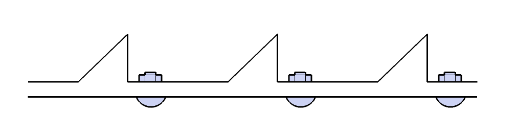

Hur långa är vagnsbultarna, är dom lika hög som kammarna eller lite högre och vad har du för avstånd mellan dom?
Var negativ, så blir du inte besviken!
Nej, absolut inte lika höga som kammarna. Dom skall bara gå igenom mattan med kullen inåt. Jag sågade sedan av överbliven bult... Jag ritar en bild strax.... Sånt är jag "bra" på :)
Fast bulten skall vara mitt i centrumet på det ej stansade hålet så att vagnsbulten löper mitt på slidsen.
Matta - Och en väldig snygg sådan :)
Whovally
Posts: 74
Joined: 24 June 2008, 15:15
Location: Byskogen/Östersund-Vemdalen
Post by Whovally »
Behövs det mellan alla kammar eller räcket det mellan varannan?
Whovally wrote:Behövs det mellan alla kammar eller räcket det mellan varannan?
Du sätter en bult i varje 'stängd' lucka, går åt 36 bultar på en 345cm matta. Blir en bult mellan varje mattjärn, borde bli mellan var tredje kam.

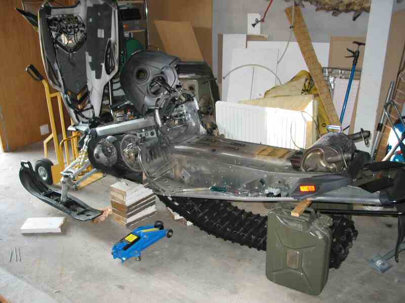

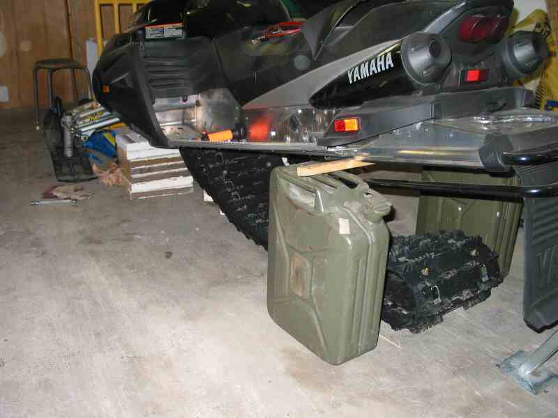

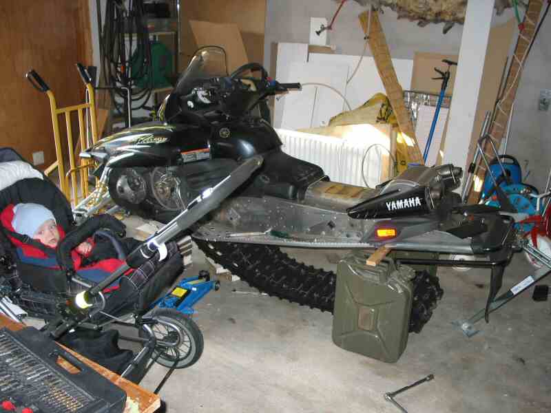

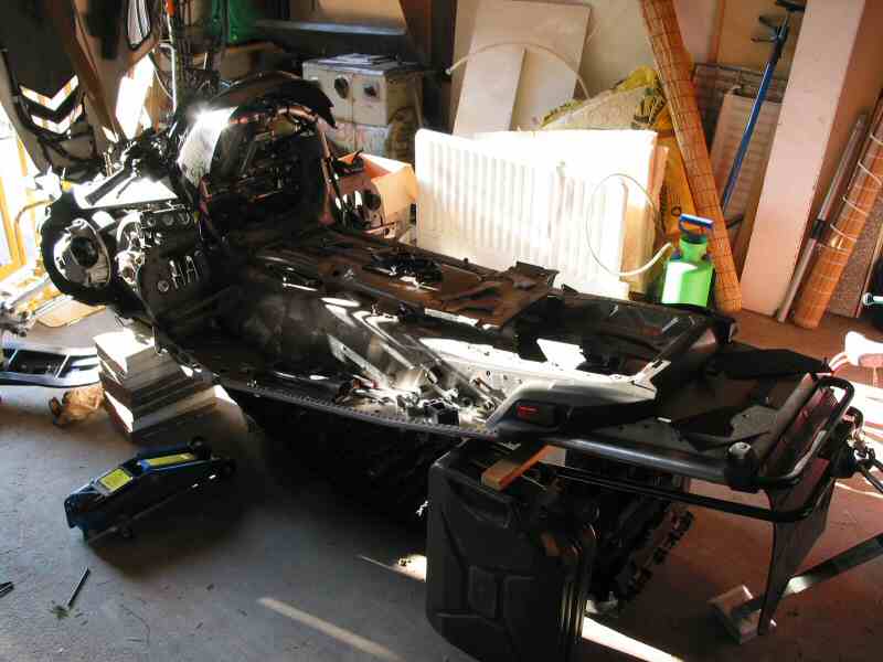

Jahapps, det dök upp en sak på Posten, äntligen kom mattan från USA...
Och extrosarn ligger där och blänker.
Och ca 30 minuter senare så såg det ut såhär, hela drivpaketet bort och mattan lös... Viss skillnad mot gamla RipSawn..
StaLin
Posts: 68
Joined: 2 January 2007, 12:16
Location: Kallax - Luleå
Du är snabb!
Post by StaLin »
Måste säga att du måste vara en riktig rackare på att ta isär RX-1:an. Att göra allt detta på 30 minuter :wink:
