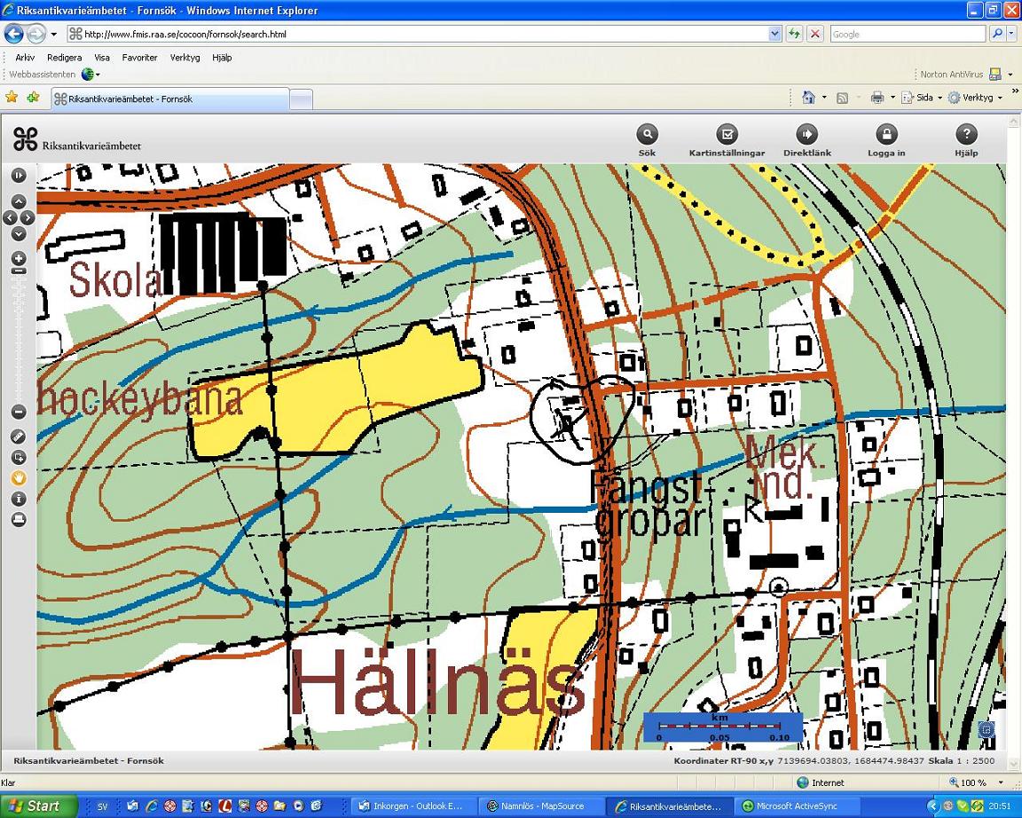

Hej, halkade in på Riksantikvarieämbetet som har mycket fina kartor med väldigt bra upplösning dessutom med xy, nu kommer det kniviga har inte sett sådant tidigare, xy koordinaterna är utskrivna med 12 siffror 7309287.32319, 1773477.34825 vilket verkar nästan otroligt, det skulle innebära som jag ser det att sista siffran efter punkten är en 100 dels mm
Har man högsta skalan så ser man faktiskt att metersiffran, sista i den sjusiffriga delen, är stilla men siffrorna efter punkten ändras när muspekaren förs försiktigt åt endera hållet
Någon som har en bra förklaring??

Hej hittade det genom att gå in på hjälp och fick följande svar: koordinaterna anges med millimeterprecision. Sista siffran före punkten i koordinaterna anger meter.

Jag har XY koordinater för min fastighetstomt. Kan jag med de kartsiffrorna "stansa" ut tomten i Mapsource?

Ställ om Mapsource till att använda RT90 och skapa waypoints i hörnen med koordinater från kuliga sidan.
Sedan skapar du bara en rutt som binder ihop waypointsen.
Vet inte om Mapsource klarar av RT90 med decimaler, men det märks.

Ok, det var inte från "den" kartan jag hade mina siffror, utan från mina papper för fastigheten.
Går det att hitta positionerna med dessa uppgifter?
(se bifgad dokument). Obs... Det handlar om två stycken tomter som "sitter" ihop.

Det finns flera sätt, det kanske i ditt fall enklaste
Skapa en wp i närheten av din fastighet, välj egenskaper för denna wp och ändra till de xy koordinater du har på din bilaga, osv tills du har hörnen för din fastighet därefter en rutt/spår enl tidigare tips

Hmm, dessa koorinater är mest troligt från mitten av varje tomt, de beskriver inte tomtgränsen.
Tomtgränsen borde du se på fornminneskartan, såvida det inte är inom tätbebyggt (stadsplanerat) området.

Tyckte du tomten såg stor ut? Båda tomerna är tillsamamns 1000 kvardratmeter.

Du borde ju via riksarkivkartan kunna fixa det enl bilden
Re: koordinatfråga
Ja, nu hittade jag. Jag enbart zoomade in nu. tidigare använde jag sökfunktionen.
