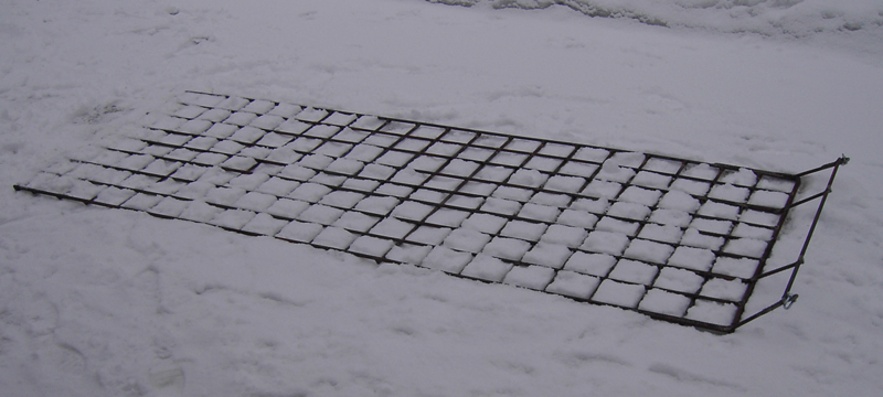

Så där ja. Nu är den klar, lagom till våren.
Sladd liten.jpg (208.09 KiB) Viewed 8501 times
Den blev ju helt okej, men frågan om den skrämt iväg all snö....
Garmin 276c -07
VW Sharan V6 -02
Skulle det vara min ledsladd som gör att våren är på G, så lovar jag att att smälta ned den.
Blev inte så stor, men riktigt smidig och effektiv. Väger ca 55 kilo.
Det sakll dit en plåt längst fram, för att förhindra att saker fastnar i nätet.
Vad blev det för mått på den? Har du hunnit prova den eller?
Garmin 276c -07
VW Sharan V6 -02
Sladden blev 3m*1,2m En liten och smidig sladd.
Provade den som tvärast och den fungerar perfekt. Tycker faktiskt att klubbens sladd på dryga 5m inte är mer effektiv.
Det smidiga är ju att man "gärna" tar med denna om man bara skall ut och grilla korv. Två flugor på en smäll.
